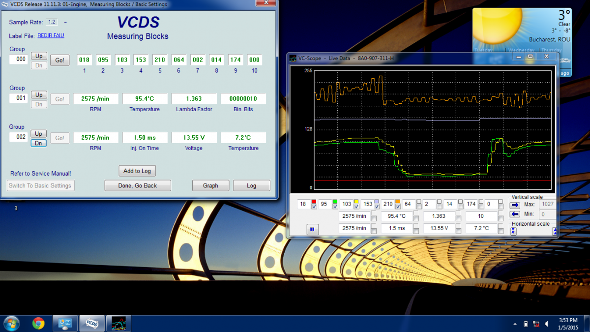

am mai facut inca o scanate cu alta interfata
              Address 01: Engine       Labels: REDIR FAIL!
Control Module Part Number: 8A0 907 311 H
  Component and/or Version: 1,8l R4 MONO 1.2.3  D5B
           Software Coding: PMC 01
            Work Shop Code:
                      VCID: 2649E841C2FC2C9
1 Fault Found:
00561 - Mixture Adaptation
            09-00 - Adaptation Limit Surpassed.
din pozele atsate se poate vedea daca sonda lambda este buna?...sau daca este o alta problema in alta parte?

am inteles.
din toate alea mai raman de verificat presiunea combustibilului si injectorul.
dar nu se poate afla daca si sonda este dusa?
multumesc
Incearca una de imprumut sau de la dezm care accepta si proba inaintea cumpararii. Ba chiar eu zic sa incepi de aici. Apoi sa treci la partea de injectie.. Sau mergi cu ea deconectata (tot ar trebui sa mai micsoreze putin consumul)
In replyul lui Moog zice ceva si de limita adaptarilor, eroare care apare si la tine. Asadar posbil cu injectorul sa ai probleme.
