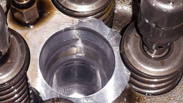

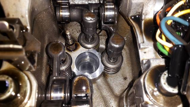

La inj 4 am gasit ceva depunere pe locasul injectorului, nu stiu ce a fost ca s-a sters cu o laveta. Nu am gasit fisura sau altceva in locul ala.
