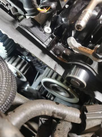

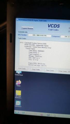

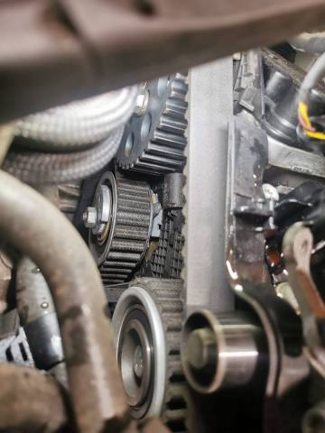

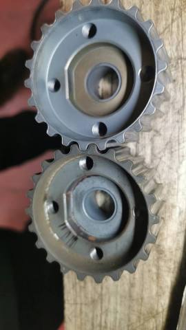

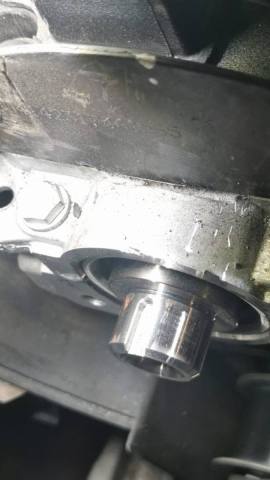

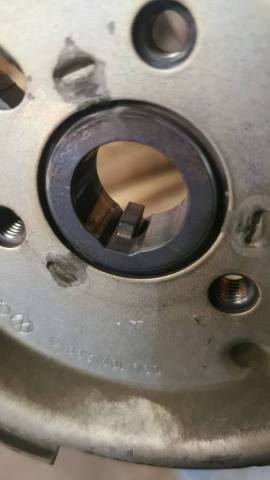

Aceeasi problema Passat CC 2.0 tdi CFFB
Am verificat distributie
Verificata pana la axa cu came
Inlocuit pinionul la vilbrochen
Am inlocuit senzor vilbrochen
Senzor pt axa cu came
Electromotor
Verificat cablaj,totul ok!
Mentionez ca eroarea apare doar la pornire in rest se sterge cu motorul pornit!
Masina uneori nu porneste sau porneste foarte greu
Orice informatie e bine venita!
Multumesc!!!
Modificat de Patrix.ADGARAGE
Ai pus piesa OE ?
Patrix.ADGARAGE
Hella
Hella
Am montat hella
Mecanic este totul ok?
Verificati cablajul pana in ecu, daca senzorul este bun
Patrix.ADGARAGE
Mecanic totu ok
Cablaj verificat
Inlocuit pinion vilbrochen
Pe valori injectia principala este -1,98°
Sa fie axele cu came torsionate???
Patrix.ADGARAGE
Nu,a fost doar intinzatorul slabit putin de la ceas ,initial am crezut ca de acolo!
Distributia a fost facuta de vreo 2 ani in alta parte!
Nu mai stiu ce sa-i fac!🤔

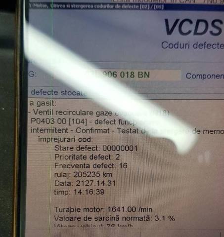

Am si eu o problema cu un Passat CC 2011 2.0 Diesel  . La cald porneste foarte greu in sensul ca sta mult dand la automat , uneori porneste pana la urma ,unoeri o opresc eu ca mi se pare ca tine prea mult la automat .
Pe tester mi-a dat eroare la EGR . Mi se mai aprinsese martorul Check Engine .
