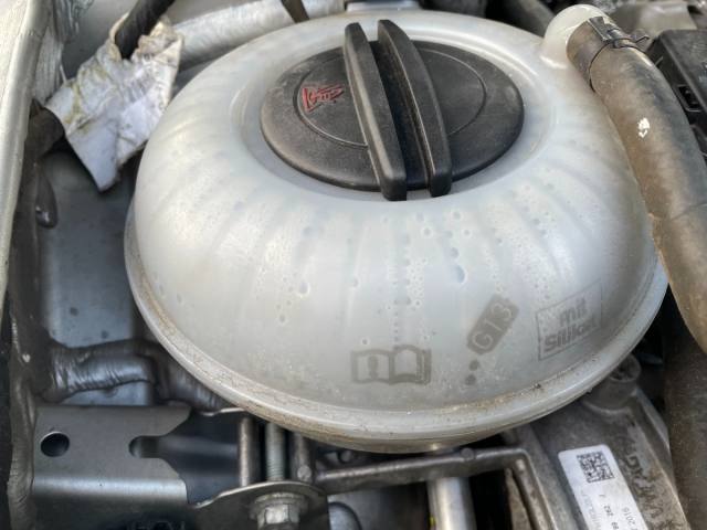

Cum arata/arata antigelul/vasul inainte de inlocuire distributie ?
Erau curate si antigelul si vasul.

Chiar azi am înlocuit distribuția. Acuma in vasul de expansiune apar ceva bule de aer.
La modelul asta aerisirea se face cu vcds-ul

Intercoolerul e corp comun cu admisia si e racit cu apa,  se mai fisureaza si baga apa in admisie, de asta vor sa verifice cei de la service, ce citesti tu pe bord, te referi la ceasul ce indica temperatura apei, nu la indicatorul digitai dintre ceasuri ce arata temperatura uleiului , ok ? Ce vezi tu acolo si zici ca-s bule de aer, defapt is bule de apa, sa zicem condens, nu iti face griji de aia.
