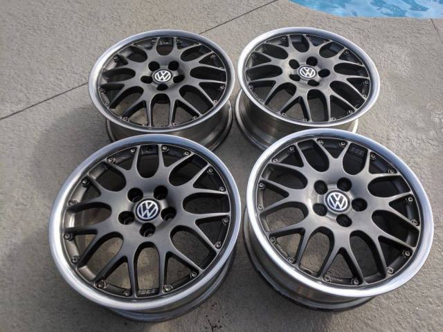

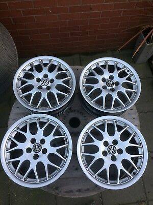

A iesit foarte bine masina. Legat de jante oem ... Bbs rs771  , 16" nu iti plac?
Eu personal cred ca merg bine primele ,etririi vopsiti albastru si un casetofon oem. Si gata masina. Dar e masina ta si tu alegi cum o personalizezi
@jamal_bao ba da, imi plac multe jante R16 si R17, dar sincer, s au inmultit f mult controalele RAR si chiar nu mai vreau niciun motiv sa merg cu morcovul si cu waze'ul..nici la actuala masina daily nu mai fac vreo modificare, aia e. Nu imi displace cum arata cu R15. Cu casetofonul, stiu ce zici referitor la aspect, ca e ce trebuie, insa sunt exagerat de scumpe dpmdv ( + 500 lei )..si'a luat cumnatamiu, si l'a facut si cu aux / usb in torpedou pe mk3'ul lui.
