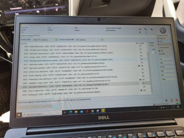

Am revenit cu un nou retrofit si anume haion electric pe Octavia 3 2015 (masina firmei). Voi incepe cu piesele necesare realizarii acestui retrofit:

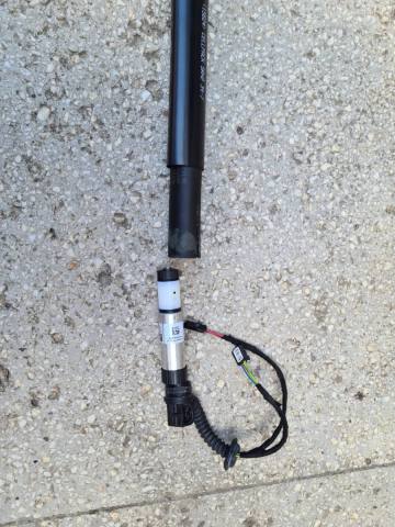

2. 5e9827851A - motor stanga
3. 5e9827852A - motor dreapta
- se pot utiliza si alte versiuni de motoare (de expemplu eu pe B200CRL octavia rosie am motoare 2020 5e9827851F / 5e9827852F)

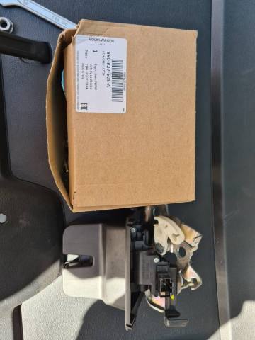

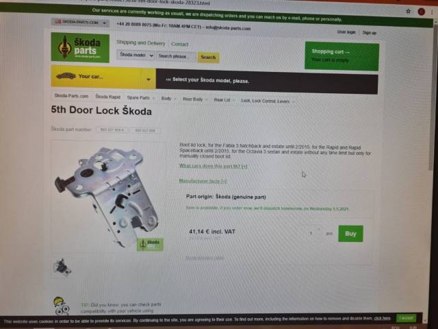

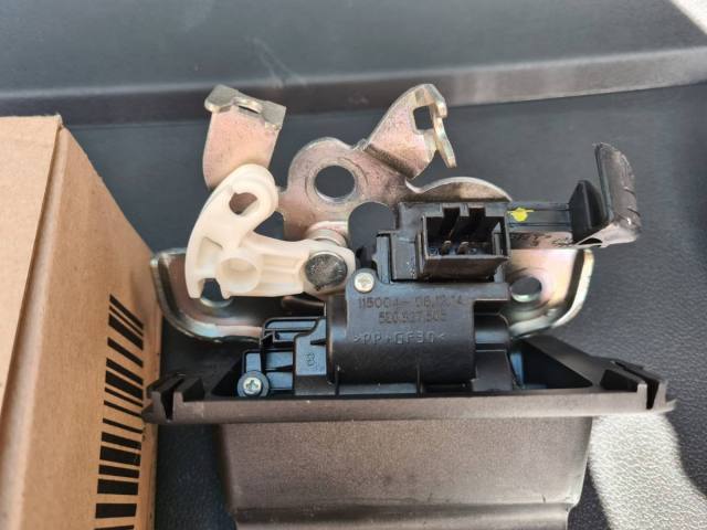

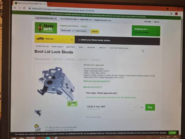

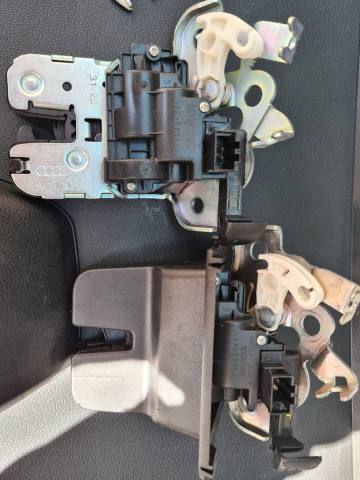

5. 8R0827505 sau 8R0 827 505A (sunt identice) - ideea de baza este sa nu va bazati pe broasca 5e0827505 a masinii deoarece nu suporta functia! (eu am facut aceasta greseala).
2013-2015 au venit functie de dotari cu cele 2 modele apoi din 2016 au facut unul singur 8R0827505A.

8. 3T9827850 - 4 buc (fus sferic - practic pe cei 4 se sustin motoarele - foarte important deoarece sunt mai lungi decat la modelul standard)

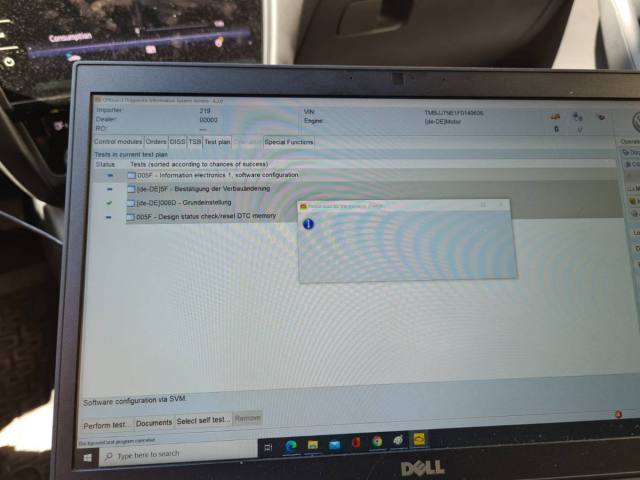

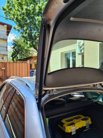

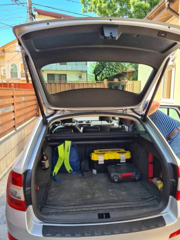

Retrofitul a fost efectuat pe parcursul a 2 zile, pozele atasate sunt cele din ziua 2. Lucrez la redimensionarea celor din ziua 1 apoi le voi atasa.
