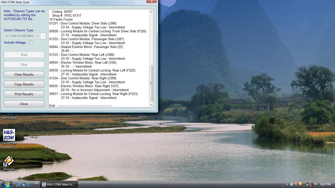

Salutari, sunt nou pe forum si asta ar fi primul meu post normal cu probleme. Am invatat si eu cate ceva citind de pe forum despre Vag Com si am si facut prima mea scanare le si inteleg erorile numai ca nu stiu de ce nu mi le sterge definitiv erorile??? In fiecare data le sterg "faultcodes" dupa ce am facut o scanare si cind incep o noua scanare ele iar sunt acolo. Siu ca trebuie sa fie remediata problema altfel nu ai cum sa scapi de erori. Dar credeam ca schimband senzorul G62 (Temeratura Lichid Racire) dupa stergerea eroarei nu o mai reapare, dar reaparut si am senzatia ca degeaba am schimbat-o si am aruncat bani degeaba(80RON).
si acum va rog sa va uitati la attachments ca altfel nu puteam sa copiez erorile pentru ca in vag com (este vorba deVag Com 3.11 ) nu reactioneaza butonul Copy Faults.
Asa ca scuze pt anormalitate; si acum erorile;
Clasic. La probleme semnalate de eroare cu "open or short to B+", majoritatea trec la schimbarea senzorilor inainte de a verifica partea de conectica + fire.
Pentru erorile de pe calc. de confort: daca nu ai probleme cu bateria (vezi intermitenta tensiunii scazute pe modulele respective) atunci, te duci iar spre partea de conectica (ceva contacte imperfecte). Dupa aceste verificari, daca nu rezolvi incercam sa sapam mai adanc.

Salutari, si va multumesc pt raspunsuri.
xxnelu citind forumul chiar am observat ca ne atragi atentia la partea de conectica+ fire si iti urmaream idea sa verific cablajul sau conexiuni la mufe;
1. (de ex. la senzor G62 nu e nici un pic de oxidare e curata de tot, chiar se stralucesc pini alea din cupru) si totusi apare problema la scanare cu "open or short to B+".
2.Ce se refera la bateria timp de vreo 4-5 luni era descarcata ca nu o foloseam masina fiind plecata din tara, dar dupa incarcare am masurat-o cu voltimetru si totul mi se pare normal (12 volti si 27 de..) deci tin sa cred ca bateria e in regula.
3.Din pacate de vreo jumate de ani am desfacut-o usa cea dreapta in spate pentru ca l-am reparat switchul in ea ( acum urca si coboare geamul normal, si inchide si deschide normal ca si celelalte) dar nu mai tin minte daca dadeam atentie la mufe pe acolo daca erau curate sau faceau contact. Nu stiu ce sa zic eventual sa-l demontez iar si dau cu spray in mufe?
4. Poate ca ar trebui sa scanez ded o data numai o singura adressa ( de ex. 46) si asa incerc sa le sterg erorile?

Pentru primele 2 erori, daca nu sunt probleme legate de conector sau fir intrerupt pe circuitul sondei (a -II-a), atunci, schimbi sonda.
Pentru ultima eroare; s-a umblat la distributie? Posibil sa nu fie pusa la punct distributia. Alta cauza ar putea fi, defect unul din cei doi senzori G40/G28.
Cine ma poate ajuta si pe mine cu aceste erori? Multumesc!
VAG-COM Version: Release 311.2-N
Toate erorile tale (sau marea majoritate) provin de la unitatea Gateway (integrata in modulul instrumentelor de bord).
Multumesc! dar ce inseamna asta? ce este defect? computerul de bord? Multumesc!
