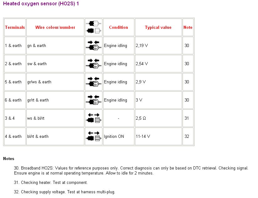

Cred ca este vorba de prima sonda lambda. La Golf 4 (nu stiu daca este valabil si la masina ta) se poate testa functionarea acestei sonde cu vagcom.
Intri in Basic Settings si pe grup 034 se tureaza motorul, temperatura trebuie sa creasca (camp 2 ) si in ultimul camp trebuie sa arate "Test ON"(parca asa era testul... :) )
Poti sa faci si si niste masuratori la sonda asa cum arata si in atasament.
Intri in Basic Settings si pe grup 034 se tureaza motorul, temperatura trebuie sa creasca (camp 2 ) si in ultimul camp trebuie sa arate "Test ON"(parca asa era testul... :icon_thumright: )

Incearca sa faci masuratorile din imaginea de mai sus
