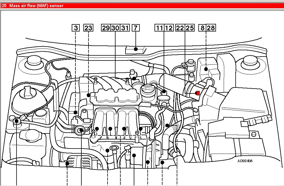

De ceva timp am pus instalatie de gaz pe masina si imi apare eroarea:
16555/P0171/000369 - Fuel Trim; Bank 1: System Too Lean
Problema este ca nu stiu unde este pozitionat acel senzor G70 sau ce ar trebui sa verific. Se aprinde aleatoriu adica dupa 70 km, se stinge la un moment dat apoi dupa 200 km, mai sterg eu eroarea...iar se aprinde la 85 km...Masina este octavia tour, 1.6i, cod motor AVU. Sa fie ceva furtun de vacuum?unde ar trebui sa caut buba?mecanicul a zis sonda lamnda dar cred ca in necunostinta de cauza...asa ca va cer voua sfatul
Possible Causes
* Mass Air Flow Sensor (G70) defective
Possible Solutions
* Check Mass Air Flow Sensor (G70)
* Check Fuel Pressure Regulation
* Check Fuel Pump
* Check Injectors
* Check Intake System for Leaks
* Check Exhaust System for Leaks
* Check Secondary Air System for Leaks
* Check Vacuum Pipes for Leaks
MAF=G70 este "debitmetrul" de aer (vezi foto)
Vezi ca sunt mai multe chestii de verificat, nu numai G70. De ce nu faci niste masuratori si la sonda lambda?

Sonda lambda, debitmetru, egr toate sunt ok. Se poate sa fie de la injectoarele de gaz care nu introduce destula presiune?sau sa fie ceva furtune de vacuum?
Nu mai stiu unde am citit (evident, tot aici, pe forum) despre aceasta problema. Cel in cauza spunea cum ca, asa ar face dupa montarea instalatiei de gaz. Respectivul, ignora martorul din bord.
