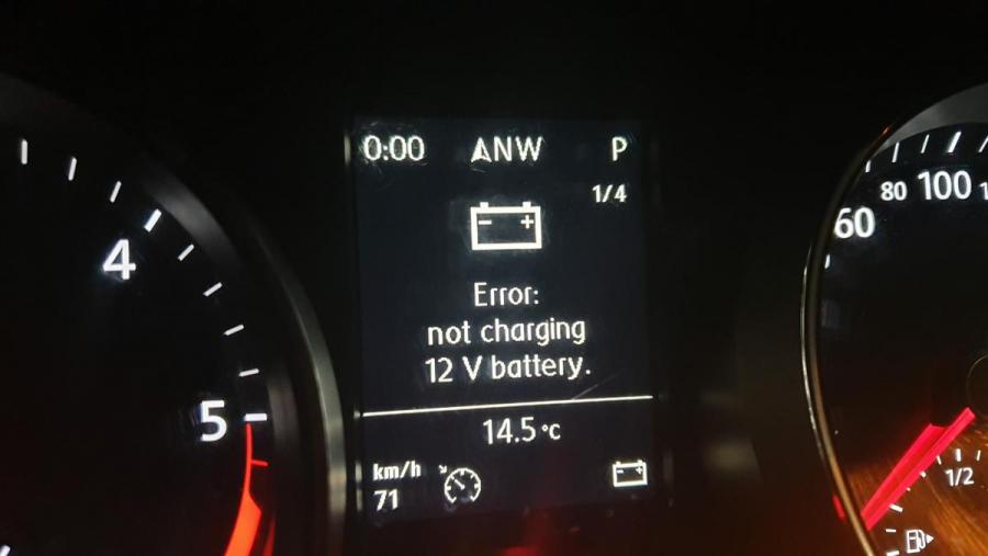

Passat b8 mi a aparut această eroare ce poate fi?
Cureaua de alernator sau chiar alternatorul? Pot merge asa sau dacă se consumă bateria se poate opri mașina ? Mulțumesc anticipat
Nu se mai încarcă bateria. Dacă mergi asa, se termină la o bucata de vreme și rămâi acolo...
Vezi dacă se învârte alternatorul... Nu= curea... Da, modul încărcare, alternator, contacte etc...
Sper sa nu te prinda dupa ce se consuma bateria ca ti se blocheaza volanul, c-ai pus-o, mai ales intr-o curba. Masoara tensiunea la bornele bateriei si daca ai peste 14V, inseamna ca-ti incarca bateria,daca ai 12V si ceva sau sub 12V inseamna ca nu-ti incarca, masori cu masina pornita.
Modificat de ovidiu_vr
  Volanul nu se blocheaza de la baterie consumata. Nu mai merge servodirectia si volanul se intareste. Ai impresia ca este blocat, dar daca iti incorzi muschii poti sa-l invarti, dar mult mai greu.
