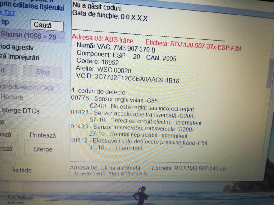

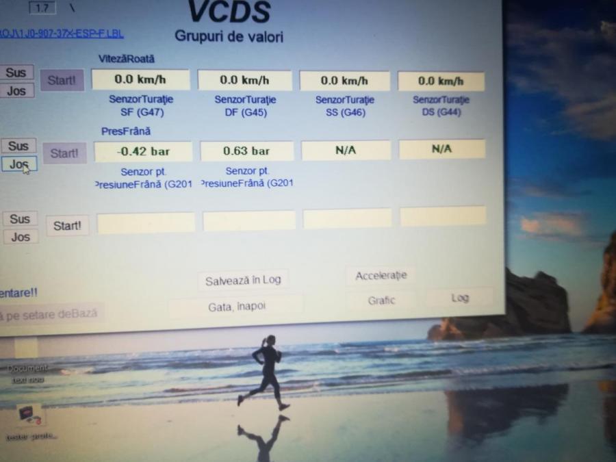

 Salutari dragi colegi.Revin si eu cu o problema legata de ABS la al meu VW Sharan 1.9 TDi  din 2002: am schimbat pompa de ABS cu una cu acelasi cod.Cea veche nu dadea nici o eroare in bord,dar imi bloca roata dreapta fata pana iesea fum din ea,banuiesc ca ceva supape dute-vino din inauntrul ei.Dadeam drumul la aeriditor mai puteam sa pun 10 frana fara probleme,dupa iar se bloca.Etrierul a fost reparat,furtune verificate,etc.
Odata cu schimbarea noii pompe de ABS mi-a aparut in bord eroarea bec aprins ESP(cerculet cu semnul excalamarii cu galben).ABS functioneaza in parametri.Am facut scanare si a rezultat un senzor electroventil...
Stiu ca pompa de frana are pe ea 2 senzori,e posibil sa fie aceia?Si daca da,care din ei...
Frana momentan functioneaza in parametri.
Multumesc anticipat.
@liviusd- masina are ccs pe volan sau pe mameta?
@golfizz2- fa-i setarile de baza ptr g85,g200..la g200 sa-r putea sa ai ceva probleme..verifica senzorul,cablajul...
Modificat de spido
Dar ciudat e ca inainte,cu pompa veche de ABS nu aparea aceasta eroare(cerculet cu semn exclamare)...
Normal ca nu apărea. Totuși, codeaza folosind codul vechi și încearcă sa faci setările de baza, sa vedem dacă își revine.

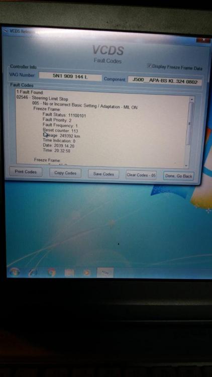

A mers vreodată? Asa ai cumpărat mașina?
Am ramas fara curent, dupa ce am pornit o am ramas cu aceasta eroare iar volanul se misca greu.
Mentionez ca mi a dat cineva curent, este vorba despre un Touran din 2010.
Multumesc tuturor, orice sfat e binevenit.
Tine virat maxim stânga 5 sec, maxim dreapta 5 secunde, după care mergi 50m. Trebuie sa își revina
Ai facut asta si tot nu merge:
Steering Limit Stop Adaptation
(Engine still running)
Center steering wheel (±10°) and hold it centered for 5 seconds.
Turn steering wheel completely to the left and hold it there for 10 seconds.
Turn steering wheel completely to the right and hold it there for 10 seconds.
Center steering wheel (±10°).
Switch OFF engine and ignition.
Switch ON ignition.
Wait 5 seconds.
Steering Assist Warning Lamp should turn OFF. If it doesn't, perform a short test drive.

Am inlocuit caseta de directie cu una reconditionata adusa din Germania cu garantie. A fost comandata pe baza seriei de sasiu, functioneaza perfect cu o singura exceptie, am mai multe erori pe A5 - Front asist, nu mi se mai activeaza Lane assist. Poate fi de la caseta sau necesita codare?  Am atasat log-ul complet, singurele erori ramase sunt cele de pe A5, ma poate ajuta cineva cu codarea? Multumesc anticipat.
Versiune caseta instalata pe masina:
Adresa 44: Asistenta directie (J500)       Eticheta:| ROJ\5Q0-909-144.clb
   Numar VAG SW: 5Q0 909 144 T    HW: 5Q0 909 144 R
   Component: EPS_MQB_ZFLS  129 1072
   Codare: 1103
   Atelier: WSC 00049 770 00129
   Pachet ASAM: EV_SteerAssisMQB 013144
   ROD: EV_SteerAssisMQB_013.rod
   VCID: 4581E714C4A1EE67E4-8010
Versiune comandata:
   Numar VAG SW: 5Q0 909 144 S    HW: 5Q0 909 144 R
   Component: EPS_MQB_ZFLS  126 1063
   Codare: 0102
   Atelier: WSC 06385 790 00016
   Pachet ASAM: EV_SteerAssisMQB 012140
   ROD: EV_SteerAssisMQB_012_VW37.rod
   VCID: 4487FA10CF9BD76FF3-8010
