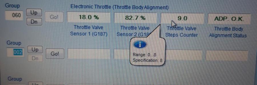

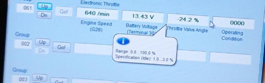

Revin si eu cu o intrebare, am pe group 061 throttle valve adaptation o valuare de -25%.sa fie clapeta de acceleratie de vina sau altceva?
Basic Settings - cu temperatura motor peste 75 grade!

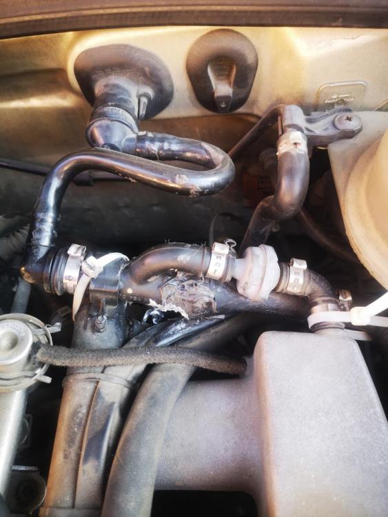

Salut revin la problema mea si anume:
Am gasit niste furtune sparte si niste supape duse, le-am schimbat. Am dat jos clapeta si am curățat-o. Faza este următoarea, eu de cand am mașina la mine sonda lambda a stat doar in plaja asta - 14/-20, de cand am schimbat ce am gasit spart sonda lambda sta doar la +25, debitmetrul care înainte statea pana la 4,5gr (sau cat e acolo) adica plaja normală, acum imi sta pe la 5/6. Si eroarea P1297 Pressure drop beetwen.....  persistă! Faza e ca am sters eroarea si nu am plecat de pe loc, masina a mers la relanti si eroarea a aparut. Masina la relanti are trepidatii si tremurat din cand in cand, nu merge rotund!
Ce am facut greșit sau ce sa verific?

@Ursu82_kikiDaca ai remediat doar furtune-nu ai rezolvat decat o parte.Valva DV ai schimbat-o?
Verifica si presiunea pe circuitul de joasa..posibil sa nu ai presiune suficienta acolo.

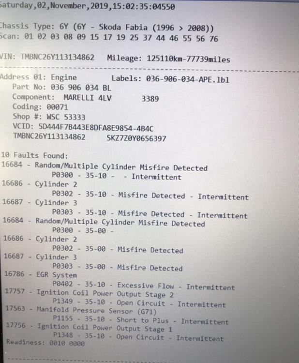

Salut! Cine poate se mi dea un sfat pt erorile Skoda Fabia 1.4. 16V. Motor AUA. Mulțumesc.
Vezi prima data pe aprindere:
-bobine/bujii/fise

Salut, in afara de furtune am schimbat pe rând așa : o supapa nu stiu cum secheama, trei supape de sens din alea mici, supapa de relanti, pcv valve, dv valve. Toate le-am schimbat nu odata, ci pe rând! Toate fiind stricate si crezand de cate ori am gasit cate una stricată ca aia era motivul! Din valve nu mai am ce sa schimb decat daca s-au stricat celelalte noi montate. Valvele N75 si N249 le-am testat cu vcds si se aud cum fac click, dar nu stiu dacă asta inseamna ca functioneaza corect! Ele ar fi neschimbate! Ce imi pare ciudat este ca eu sterg eroarea si daca am pornit motorul a si aparut eroarea cu pressure drop, adica nici macar nu trebuie sa plec sa vada ca am pierdere de presiune, dupa care se tureaza singura la 2000 si sta așa si in mers uneori imi da in nas, se blochează!
Si ce este cel mai ciudat este ca toate au inceput de cand am schimbat supapa aia care e neagra si data cu silicon, de acolo a inceput totul si le-am gasit pe restul stricate lucru ce ma duce cu gandul ca daca toate erau stricate si masina mergea si fara cod de eroare cu pressure drop, prost am fost ca le-am schimbat!

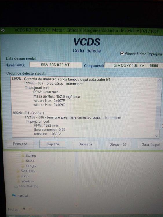

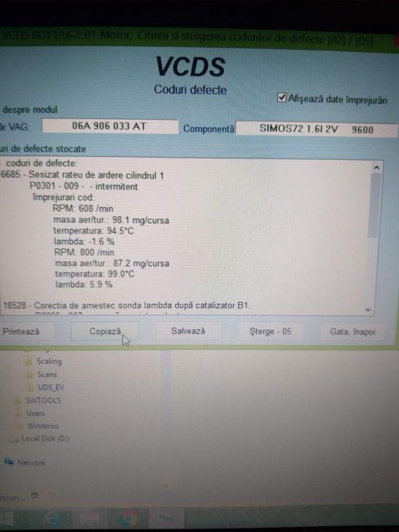

Are careva idee despre ce poate fii vorba in erorile mele de pe un passat 1.6 benzina 102cp?
Aprindere, bujii... Ai gpl pe mașină?
Dacă nu vezi EGR, clapeta, furtune sparte...
Verifica bujie/bobina cum a zis si colegul. Celelalte erori pot fi cauzate de Gpl.

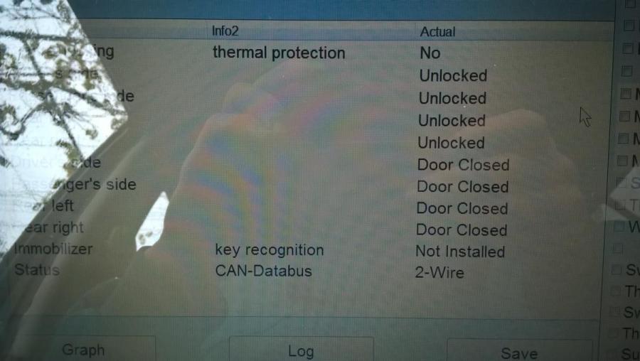

Buna colegi.Am reparat închiderea usilor de pe partea drepata(fata si spate,ultima a fost blocata,chin prin interior sa o deschid) si dupa ce am terminat am scanat si stres erorile.Dupa am intrat in meniul de Adv.Measurements si am următoarea problema la immobilizator este corect ce afiseaza?Mulțumesc mult pt.Sfaturi!!O zi buna!!!!Drumuri bune!!!
Ce treaba are.... La modelul tău.?
da dl Florin la.al meu Vw Golf 4 tdi.Eu stiu ca imobilizatorul este in ceasuri si nu pot sa pornesti masina cu o alta cheie.Dar nu inteleg ce înseamnă ca nu e instalat.pot sa o pornesc cu alta cheie.Sincer nu am scanat tot ca imi da eroare interfata pe Autoscan am intrat doar pe modul 46.Cred că nu am alte erori pe masina.Mutumesc!
Tocmai. La modelul tău, 46 nu are treaba cu 17 - instrumente sau 01 Engine.... Componente care au treaba cu imobilizatorul. Ai un câmp acolo... Care nu are treaba

Am rezolvat într-un final! Bobina de inducție intra in scurt când se încălzea.
