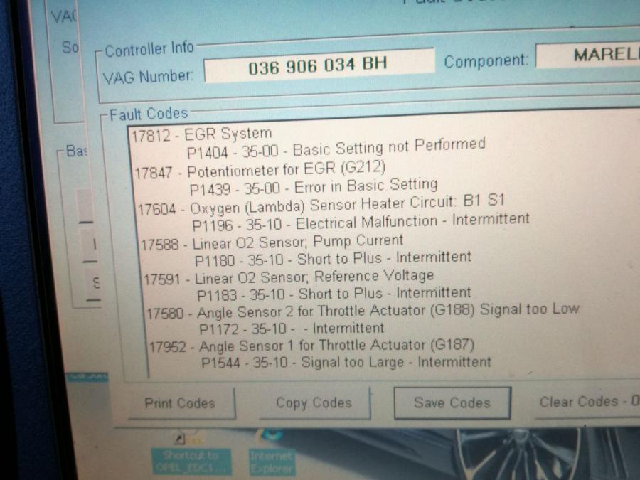

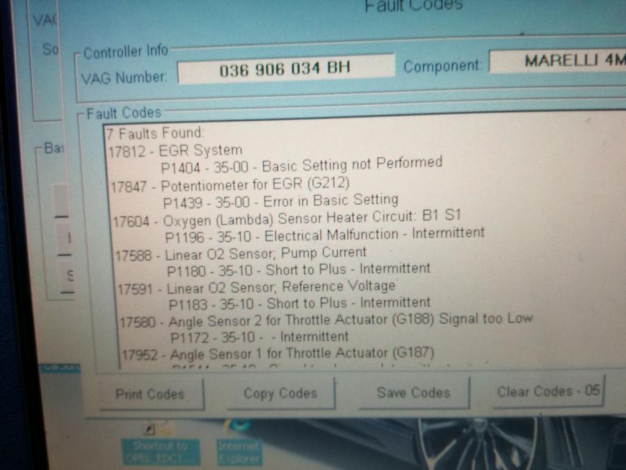

.Salutare,
Check-ul aprins iar motorul e mai zgomotos...
Atasez și  eu doua poze cu erorile gasite.
Cea cu egr-ul ramane mereu....iar mai nou si cea cu lambda...
EGR-ul crere basic setting si lambda verificare cablaj/inlocuire
