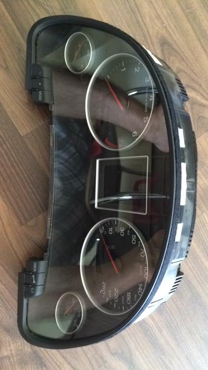

ma poate ajuta cineva cu erorile de mai jos?
Masina este un Audi a4 1.6 benzina cod ALZ si simtomele sunt urmatoare:
-telecomezie nu merg (nu pot deschide usile decat manual)-am 2 chei briceag cu inchidere pe ele
-masina porneste doua secunde si se opreste
-pe bord nu se aprind dispay-urile (A4 B6 are doua displayuri sub casuri si unul central care nu se aprind deloc nici la contact)
Practic se pare ca nu trece cheia de imobilizator insa de ce nu pornesc macar displaurile ceasurilor sunt curios.
Mai jop o sa pun erorie de la scanare, macar scanarea a reusit:

@razvan 911-cam multe erori..s-au facut ceva modificari la masina?
Ptr inceput..sterge erorile si verifica cu atentie sigurantele..inclusiv cele din compartimentul motor.
modificari niciodata, ceasurile sunt originale si neumblate la ele, sigurantele le-am verificat pe fiecare in parte chiar daca nu aveau legatura cu ceasurile.
Pana la irma am scos ceasurile si vreau sa le duc la reparat.
Poate sa-mi recomande cineva unde sa duc ceasurile in Bucuresti la reparat?

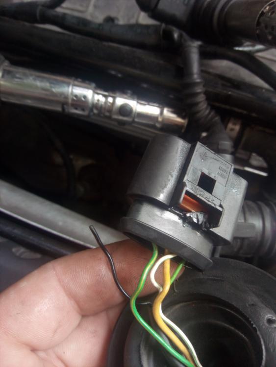

Eroarea "16486 - Mass Air Flow Sensor (G70)  P0102 - 35-00 - Signal too Low"  Mi-a aparut in urma curatarii senzorului de la MAF cu un spray de contacte si a mai multor mufe care le-am gasit in compartimentul motor! Eroare asta apare si cu mufa pusa la maf, si fara! Daca maf-ul este dus, apare aceeasi eroare cu mufa pusa sau scoasa sau poate fi vreun cablu/contact imperfect? Ca pe vag com cand mufa este pusa la engine-masuratori -canalul 003 imi arata undeva 0.30 si valoarea ar trebui sa fie intre 2 si 4,5, cand o scot imi arata 0.00! Inainte sa schimb maf-ul as vrea sa fiu sigur, sa nu dau bani pe el si sa fie vreun fir ceva intrerupt!
La mine la mufa de la MAF sunt 5 pini, Cablul care vine la maf are 4 pini(mufa mama) si un fir negru care atarna si nu e conectat la mufa "mama" ! Este normal asa?
As putea  sa masor in vreun fel firele care vin la MAF si sa-mi dau seama daca dau/citesc semnal cum ar trebui, in afara de continuitatea lor de la ecu la maf?
Firul negru e rupt din conector.Refa legatura.
Pai asta-i problema ca nu este rupt din mufa sau asa imi pare mie, si zic asta ca acolo in mufa nu am pin/clema si unde ar trebui sa intre firul negru este turnat izolatie din aceea verde, ca si cum nu ar trebui sa intre, si ultima chestie ar fi ca masina a mers ok, in afara de pornire, si nici eroare de maf nu am avut, pana nu am curatat eu mufele si senzorul cu spray de contacte!

Lasa conectorul in pace.Firul este liber.Este ecranajul celorlalte.Verifica continuitatea celorlalte...dar..cel mai probabil senzorul e dus.
Am inteles cu firul! Pai asta as vrea sa stiu,  daca cu mufa scoasa da aceeasi eroare ca atunci cand maf-ul e dus, signal to low!

Ai stricat maf-ul cu spray de contact,se curata doar cu spray special de maf/map
Dacă ai dat cu spray la greu, presiune mare,  ai f... MAF ul... Dacă nu aveai eroare de ce te-ai luat de el?
E bine să citești înainte, nu după...
