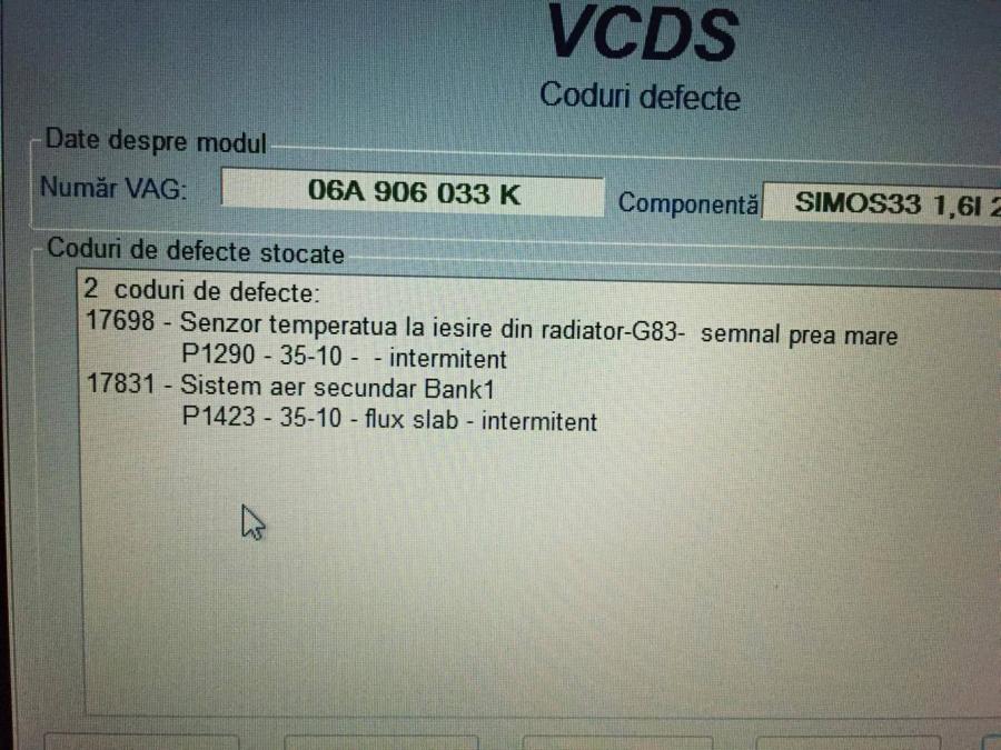

csm_1 da imi ia cu intarziere acceleratia si cand apas pedala dintr-o data da un rateu, doua si pe urma incepe sa se accelereze tare. a si chestia noua ce am patit-o astazi atunci cand virez maxim mi se opreste motorul si mi se aprinde becul la baterie in bord. sincer nu am mai patit niciodata asa ceva. se opreste daca spre exemplu am o viteza mica gen 20 Km la ora si daca am o viteza oleaca mai mare imi scade turatie foarte mult.
Schimba senzorul de temp de la raiator.
Iar eoarea 2 nu poate exista pe masina ta.
gctinvalentin
daca este masina din semnatura exista si a doua eroare si face referire ca ai un debit insuficent de aer...pierzi pe undeva...verifica atat pompa secundara de aer  cat si furtunele de la pompa secundara
DE cand are BCB pompa secundara de aer ?
Doar ca el nu se refera la masina dfin semnaura, arunca niste erori si asteapta raspunsuri.
Erorile sunt de la un AVU.
Eroarea este de la o skoda octavia 1 , 1.6 benzina! Al Bundy- nu arunc erori doar vam cerut o mana de ajutor pt eroare!
Atunci poate ne spui si ce masina este si mai ales ce cod motor.
Verifica pompa secundara de aer si conductele ce pleaca de la ea si schimbatorul de gaze.
AVU sigur are pompa respectiva si la fel BFQ. Astea 2 par cam la fel, mereu cand caut pt AVU dau si de BFQ.
Conductele care pleaca din acea pompa au un sistem mai dubios de clipsare, trebuie infipte bine, sa auzi click.
Uite si o mana de ajutor de la RossTech pt eroarea 17831:
Possible Causes
Fuse for Secondary Air Injection Pump blown
Vacuum Hose(s) leaky or collapsed
Piping between Secondary Air Injection Pump and Combi (Secondary Air Injection) Valve leaking
Secondary Air Injection Solenoid(s) faulty
Combi Valve(s) faulty
AVU e codul de motor..... primul lucur schimb senzorul de la radiator ca poate si asta influent!!! fiinca eroarea apare si dispare! cred ca senzorul de la radiator da valori eronate

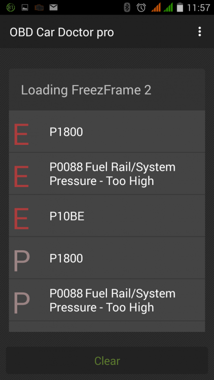

Salut tuturor! Am achizitionat un vw bora  motor 1,6 SR, cutie hidramata, de cateva luni si de patru zile cand se incalzeste motorul mi se  aprinde in bord semnul de la ESP moment in care masina porneste greu  si nu mai trage cum trebuie. Am un OBD2 ELM327 si in urma diagnosticarii mi-au aparut urmatoarele erori. Ma puteti ajuta/sfatui la problema meaScreenshot_2016-07-09-11-58-00.png
