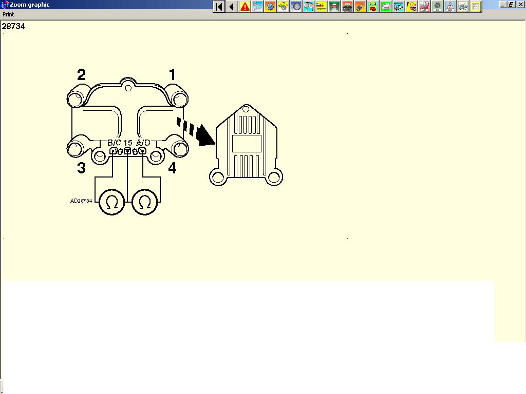

Daca tot esti la capitolul acesta, ai masurat si rezistentele primare?
Ar trebui sa ai acolo (in conector/mufa) 3 contacte. Intre CENTRU si cele doua LATERALE ar trebui sa ai 0,3 ohmi.
asta unde vine... in mufa care vine pe bujie? sau la capatul celalalt
Modificat de devils
Pe bujie ajunge fisha. In bobina, pe langa cele 4 fishe mai ai o mufa.
....este asa , ca in poza?

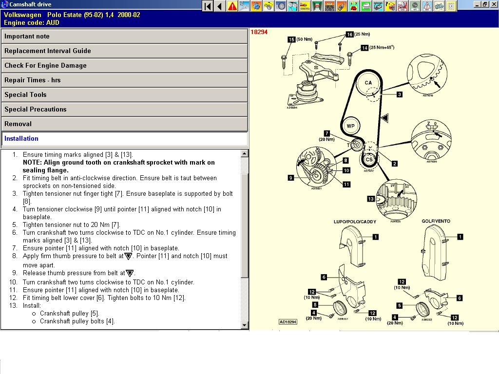

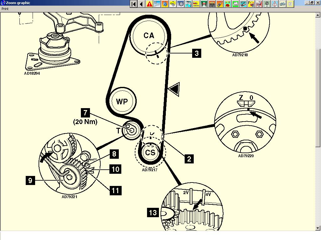

Daca vrei, totusi, sa mai verifici si distributia, vezi mai jos....
