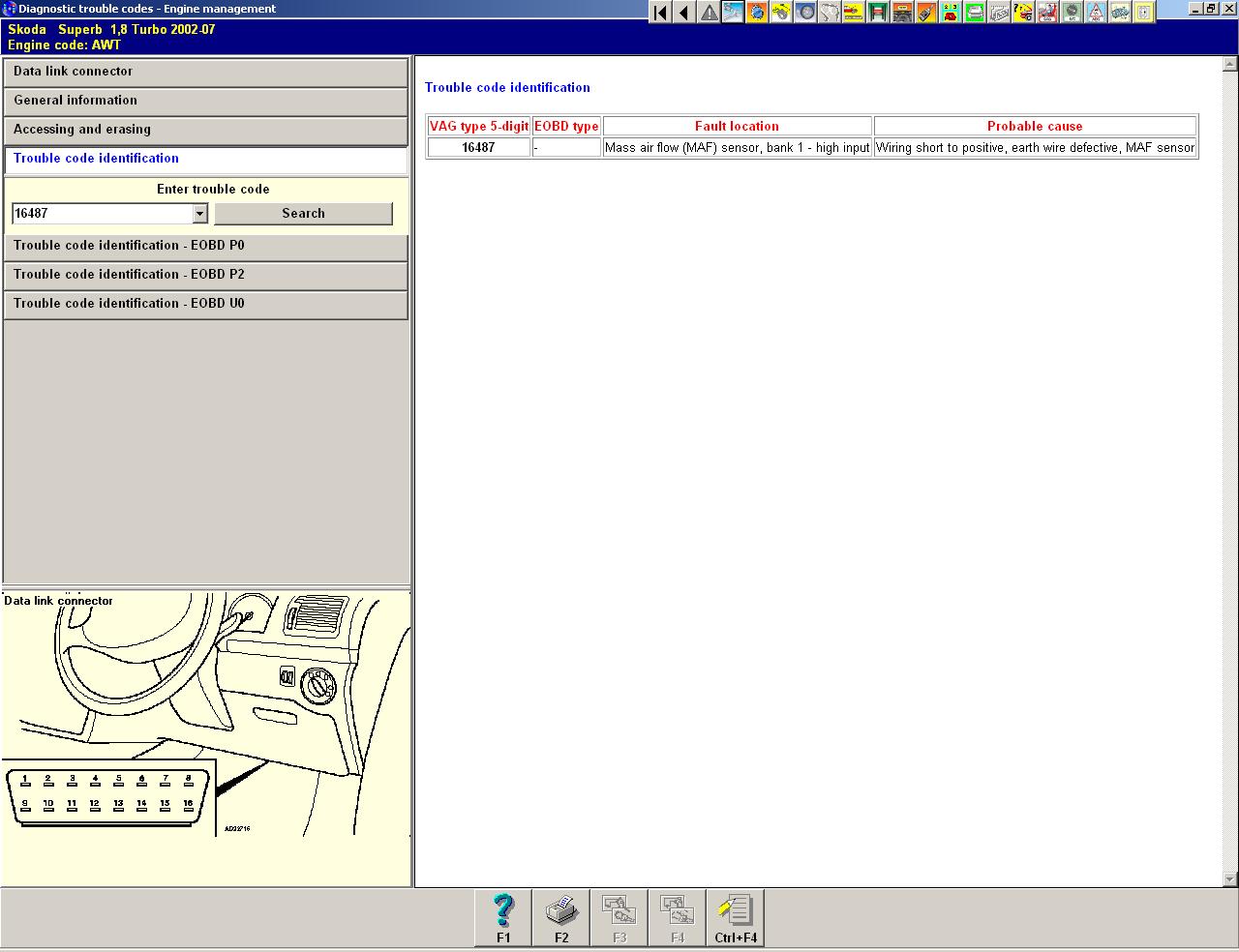

salut... stie careva ce inseamna "16487 - Mass Air Flow Sensor (G70): Signal too High
P0103 - 35-10 - - - Intermittent" ? ce ar putea s amai fie in afara de debitmetru.....?

Pana sa schimbi MAP/MAF, verifica sa nu traga aer fals pe undeva, verifica fire si contacte.
