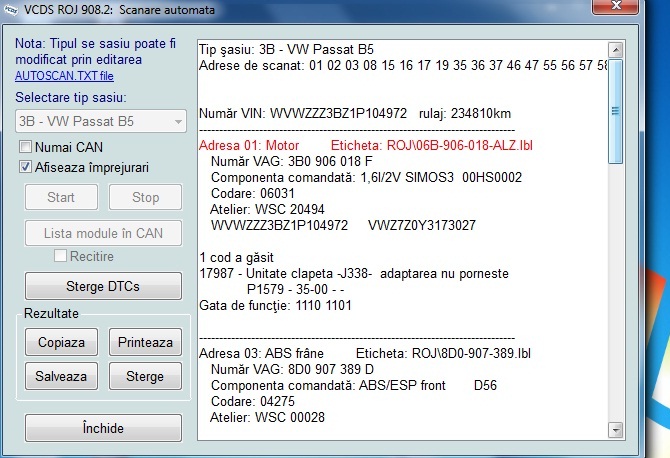

ce inseamna aceasta eroare ? nu mai e clapeta de acceleratie buna ? nu am facut dekat sa schimb bobina de inductie...masina acum nu mai porneste deloc....
post-114474-0-13116000-1354213621_thumb.
am rezolvat problema...multumesc domnului viorel (vortexo),un om deosebit de nota 10 +....a fost acea bobina inclusiv catalizatorul cred...avea prea multe cratere in el.....se vedea k era uzat...in leg. cu bobina....am cumparat una identica originala second hand 150 ron....noua era 400ron... masina se comporta de minune....porneste la sfert de cheie si demaraj ....mai ales fara catalizator... jos palaria.... :X:P:)
Cum e posibil sa aibe scanteie si benzina si tot sa nu porneasca?!Este un golf 4 din 2002 cu 2 axe cu came, serie sasiu:WVWZZZ1JZ2W631570...si are urmatoarele erori pe motor ...
Senzorul G40 este cumparat nou pret 160ron pe hella...si eroarea persista
eroarea asta a aparut dupa ce i-am dat mult timp la automat-(Throttle Valve Controller: Malfunction)
