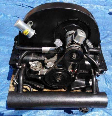

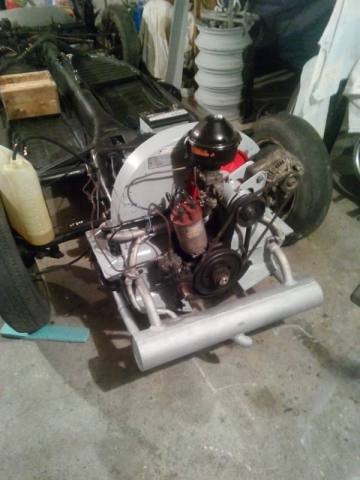

Am o toba ptr model 1200/61, noua de la dealer.
Se potriveste in locul tobei originale care ceste pe motorul cu picior incorporat ?
Poate a incercat cineva si ma scapa de o munca in plus.
Toba originala are doar 1 iesire, si scapa si pe la imbinarea cu incalzitoarele, suna de zici ca e chopper :))
salut, daca o ai nemontata incearca sa identifici daca distanta dintre iesirile din chiulase este identica cu distanta dintre tevile care vin sa se pupe cu chiulasele.Daca rasufla pe la  conexiunea cu incalzitoarele, baga sub coliere niste manta din sarma cu care sunt protejate unele cabluri electrice.Adica (io asa ma facat) am gasit un cablu electric indusrial care avea o plasa de sarma ca invelis exterior.Am belit cablul.Am facut un fel de manson din sarma asta in interiorul colierelor si apoi le-am strans.Si n-a mai rasuflat.Poate ar merge si cu un cablu litat belit de plastic.Dar fiind din cupru n-ar avea viata lunga.Sau snur de azbest.Spor.
Modificat de angelinno
Multumesc de sfat !
Am rezolvat cu o pasta de etansare speciala de tobe, momentan nu mai suna asa tare.
In plus am schimbat si colierele, am pus mai late.
