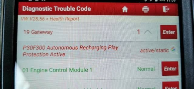

Am tot cautat pe google si aici inainte sa intreb, si vad ca nimeni nu s-a mai lovit de eroarea asta. Este un Golf GTE din 2016. Bateriile au fost schimbate in 2019.
E un "defect" înregistrat ce face referire la cuplarea/decuplarea contactului și implicit cuplarea redresorului DC/DC pentru a încărca bateria de 12V. Apare de obicei după cuplări/decuplări repetate ale contactului in timp scurt, dar nu influențează șoferul. Nu e un defect real, nu e cazul să îl iei in considerare, tine strict de managementul sistemului HV și LV.
