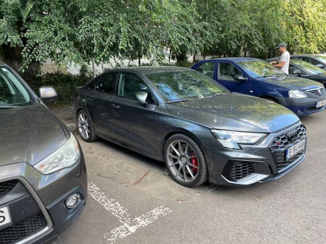

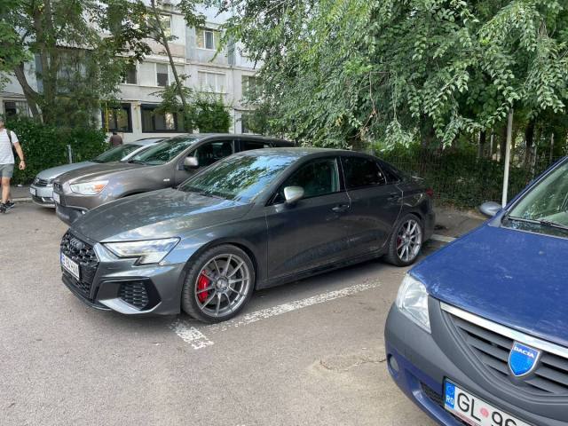

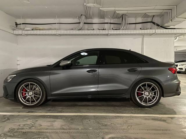

Destul de tarziu dar datorita anumitor necesitati a trebuit sa aman tocmai pana acum montarea rotilor de iarna...
Ca sa intre fara probleme peste etrierii mari a trebuit sa apelez la un set de distantiere H&R de 10mm ( calculat cu un calculator de offset online pentru a copia offset-ul jantei pe 19 care trece de etrieri fara probleme ).
Pe langa asta , acum roata si sta mult mai bine , aproape de aripa nu ascunsa pe amortizor :)

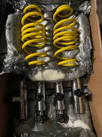

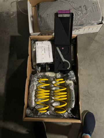

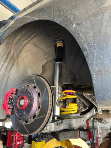

Gresit, poate sa pun ceva coilover competent dar ca si putere este arhisuficienta 😂

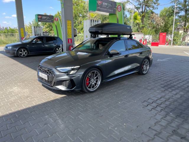

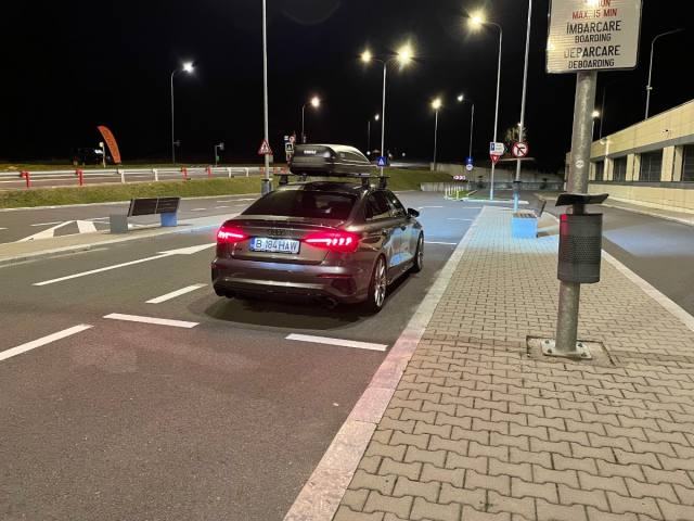

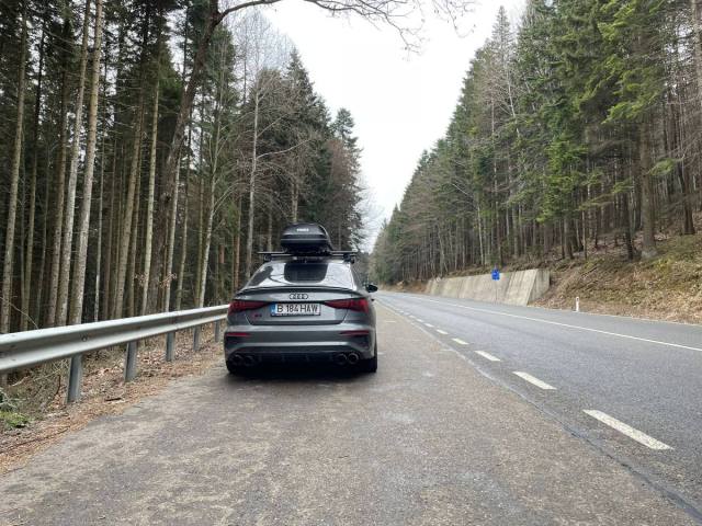

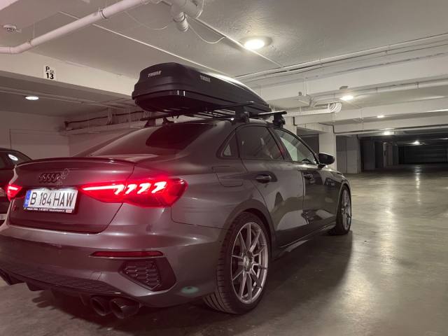

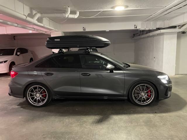

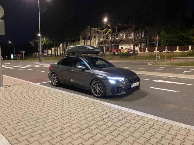

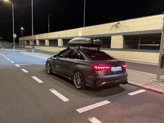

Si dupa o perioada de indelunga asteptare reusim sa ne intindem picioarele. Atat noi cat si masina.
Cum sunt barele in contact cu masina? Ma enerveaza teribil sistemul asta de prindere. Ai protejat cu ceva folie sau e ok si fara?
Eu recomand sa protejati cu folie zona in care o sa montati astfel de bare.
Am avut si eu la golf si dupa doua ierni, chiar daca am avut grija sa le montez curate, cu masina spalata si sa insist cu jetul pe la ele din spate inspre fata dupa drumurile lungi, tot au ramas urme pe lac exact dupa conturul talpilor de cauciuc. Seamana foarte mult cu urmele de calcar.
Subscriu la ce spuneti voi. Masina este infoliata complet in ppf transparent care a fost deteriorat in zona de contact cu talpa bratelor. Din pacate pana nu achizitionam alta masina de familie mai generoasa, cam asta o sa fie combinatia pentru drum lung dar momentan folia isi face treaba, fiind singurul lucru afectat.

Subscriu și eu. Îmi aduc aminte că prima oară am montat bare cu suporții aferenți de la thule pe un golf 5; atunci suporții au venit cu ceva folie transparentă de protecție pe care se instalau apoi „tălpile” respective și totul a fost ok. La tiguan...suporții nu au mai venit cu folia respectivă, iar rezultatul este cel descris de @Adi_vw ...
