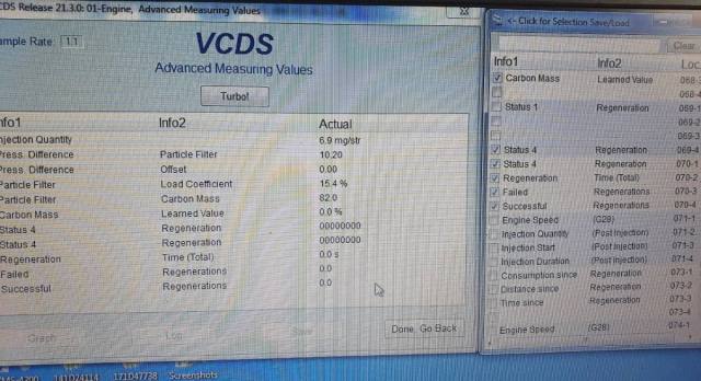

Merci de raspuns. Atasez o poza cu ultimul rezultat la dpf. Ai putea sa iti dai o parere ,ca eu nu vad sa isi faca regenerarea dpf-ul meu.

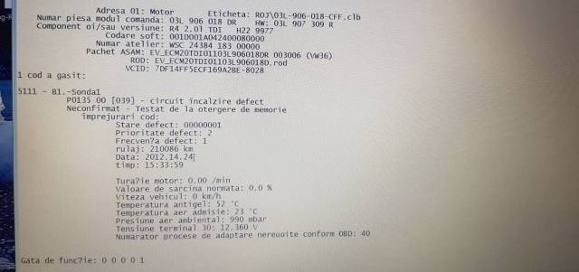

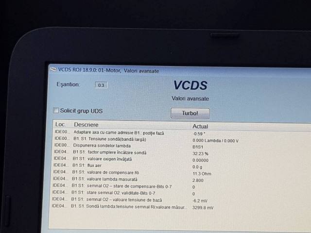

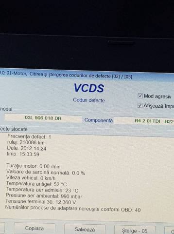

Am schimbat si eu sonda lambda prima cu una ngk, am spalat dpf si tot isi face regenerari dese. Ramane si martorul aprins in bord. Touran 2012 2.0 TDI euro 5 cu dpf active. Eroarea de sonda lambda nu dispare. Ma gandesc la fire, dar nu stiu care trebuie verificate, care au legatura cu ecu motor?
Modificat de VwAudiGroup
Acum am postat-o, am omis prima data.
Cablajul cum sa-l verific mai exact ? Nu am aparat de detectat scurturi.
Cu un multimetru (ohmetru), unul la vreo 30-50 RON este suficient. Circuit în scurt rezistenţa 0 ohmi sau aproape, circuit deschis rezistenţa infinită.
Ma refer care e 5 v , care e 12v, nu le stiu semnificatia la fire.
