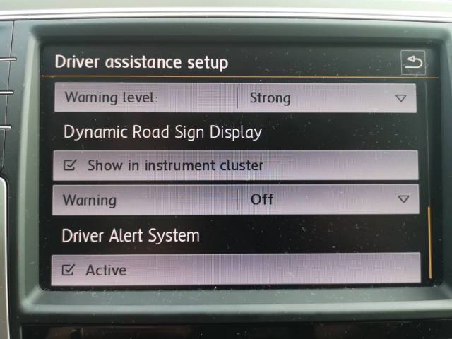

Am si eu o mica problema cu masina din descriere, are AID, in setarile masinii functia este activa dar nu imi arata/recunoaste semnele de circulatie, cred ca o singura data in parcarea subterana la Cora am vazut sa imi arate o limita de 30 pe bord, in rest nu imi arata niciodata, nici in oras, nici pe autostrada... Aveti vreo idee?

@Bingoro Nu iti afiseaza si o eroare "Dynamic Road Sign Display currently restricted"?
Eu de multe ori am eroarea asta si o perioada nu mai citeste semnele. Dar apoi isi revine.
Nup, nu am vazut vreodata mesajul asta...
Am vazut mesajul asta la masina mea cand merg prin parcarile interioare la Mall sau alte magazine mari.
