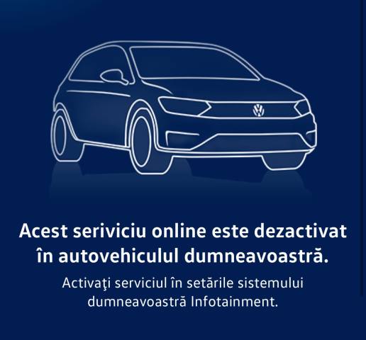

Salutare ! Mi s-a deconectat de la weconnect și îmi zice ca am ceva din autovehicul dezactivat. Aveți idee ce ?
Nu are nimic masina.
Nu va facem niciun update!
