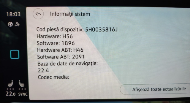

@titan_polo Versiunea de software se poate verifica in Setari --> Informatii Sistem

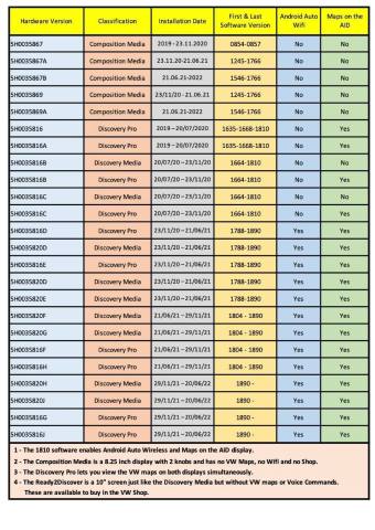

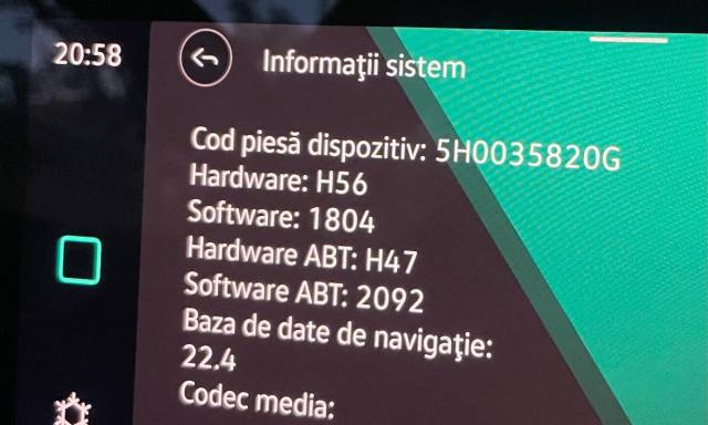

Care-i diferenta intre  5H0035816J (al tau)  si  spre exemplu 5H0035820G (al meu). Eu nu am navigatie si am:
Hardware: H56
Software: 1804
H ABT: H42
S ABT: 3080
Navi Database: 20.7

Ciudat ,la mine are navigatie.
Pai tu ai mai dat ceva iepuroi in plus la achizitie :) Eu vreau sa dau 3250 lei acum s-o activez. Unitatea e la fel, e doar "blocata" din soft.

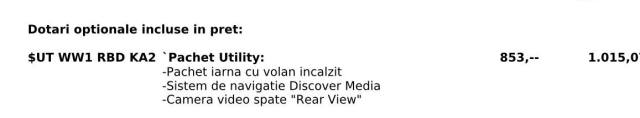

Acel pachet Utility il gasesti doar in configuratorul dealer-ului, nu si in configuratorul de pe site.
Pretul este luat din oferta finala ,atat am dat,era vorba de pretul la navigatie
Inteleg. Eu am scris despre configuratorul dealer-ului pentru ca unii poate nu stiu de existenta acelui pachet si cred ca pentru navigatie trebuie sa adauge Discover Pro.
Cand am comandat eu masina pachetul Utility continea navigatia, pachetul de iarna cu volan incalzit si privacy glass.
