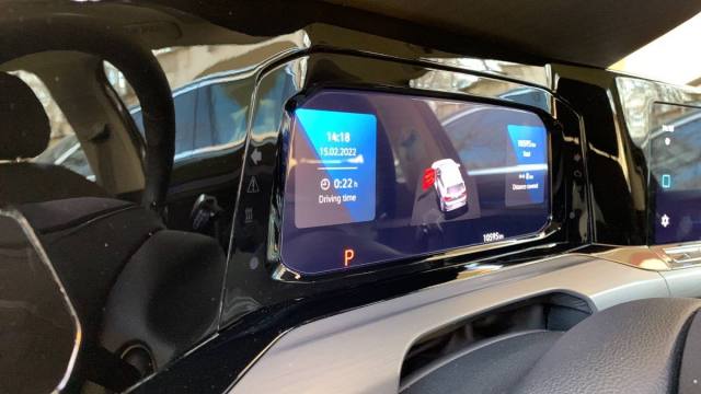

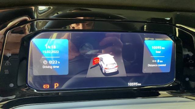

Au ramas 3 bule maricele, fie nu e folia din sticla perfect dreapta, fie ecranul nu e perfect drept si nu se lipeste acolo, dar nu se observa aproape deloc cu ecranul pornit. Bine... daca le cauti cu privirea atent, posibil sa le vezi.
Foarte ok impachetat, cu tot ce e necesar pt curatat ecranul initial, se potriveste la fix. Ai chiar si o ventuza in pachet cu care sa pozitionezi folia :D
E foarte solida folia, din sticla groasa. Protectie 9H.

Arata bine de tot. Congrats!

Cu siguranta plasticul ecranului nu este perfect plat, ar fi trebuit incalzita folia in momentul aplicarii insa e riscant. Era mai bine sa studiezi planeitatea inainte, am observat si eu mici alveole in plasticul piano black ca urmare a procesului de turnare. Daca se maresc bulele ceea ce e foarte posibil, o sa fie mai bine sa dai jos folia, nu arata mai bine cu folie, insa e adevarat ca protejeaza atunci cand stergi. Un pamatuf special pt bord face treaba buna, stergerea chiar si umeda zgarie plasticul.

Au disparut complet de la sine bulele de aer. Sunt perfect multumit 😁
