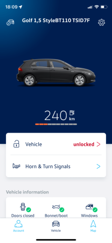

Vi s-a intamplat ca in aplicatia WeConnect masina sa apara "Unlocked" desi ea e locked? Toate usile sunt inchise, haionul, tot.
Modificat de AndreiSergiu1991
Mi s-a intamplat sa fiu in ea cu motorul pornit si cu 340km in bord, iar aplicatia da arate ca este locked si cu 298km 😂
e vw, nu ma mai mira nimic. Azi e pom de craciun
AndreiSergiu1991
La mine apare acum ca am o usa deschisa si ca masina e deschisa :))  desi... nu e asa.
