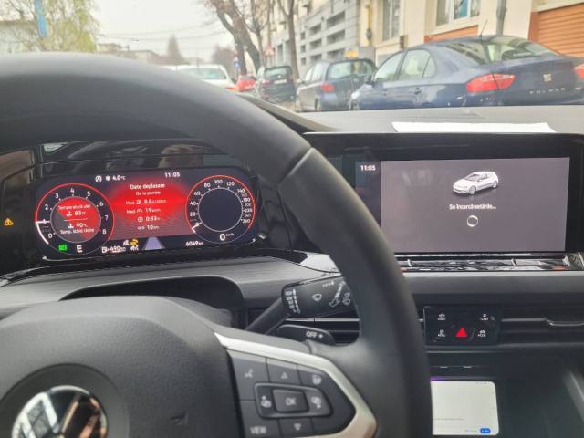

Cand m-am urcat in masina am avut mesajul: Setarile se efectueaza acum. Am dat OK si a durat 10 secunde. Mi-am zis: "Ai vazut.... atat dureaza, n-ai treaba !"
Mergeam linistit... ( bucuresti, haos, ora 11, centru, waze pornit si bagat pe stradute... treaba obisnuita...).
Se aude in boze un "glitch" (paraziti de o secunda). Muzica mergea in continuare (youtube) dar waze a ramas ințepenit si mi-a aparut ca SOS nu mai functioneaza.
Cum aveam foarte mare nevoie de waze.... si cand se intampla asta... stiu ca trebuie sa dau reset-ul ala de 15 secunde.... L-am dat.
Aia a fost !!!
45 de minute a stat in "Se incarca setarile".
45 de minute :banghead:
S-a ales prafu de scurtaturi de tot. Plus ca nu stiam exact ce se intampla si daca isi mai revine (iti pui de mai multe ori aceasta intrebare pe durata problemei :) )
Deci te-am pomenit :D Nu te-am crezut. Acum cred !
PS: si-a revenit de la sine dupa aceasta perioada de "incarcare" (si in care nu poti sa dai drumul la radio, nimic)
