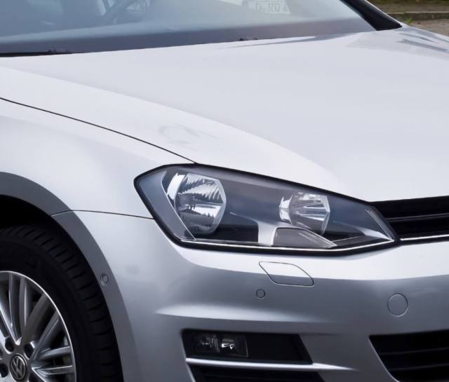

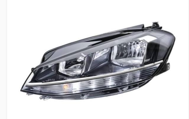

Intenționez să înlocuiesc și eu farurile Golfului meu ( Golf 7 2014) cu niște faruri mai noi din anul 2017 - varianta cu led, am înțeles din câteva surse că acestea nu se potrivesc.
- Cine cunoaște, îmi puneți menționa mai exact ce nu se potrivește..., dimensiunile, mufele sau poate are alt sistem de prindere...?
- A mai făcut cineva acest upgrade?
Nu doresc să montez ceva pe baza de xenon din motive financiare și mai ales că operațiunea implică mult prea multe modificări...senzori de nivel..., etc.
Atasez ambele modele la care fac referire.
Vă mulțumesc anticipat pentru bunăvoința celor care a îmi vor oferi un sfat concret!
Nu se potrivesc, au alta forma. Trebuie sa inlocuiesti si aripile, capota, bara si tragerul.
Mulțumesc frumos pentru răspunsul prompt!
Înseamnă că trebuie să mă resemnez...
