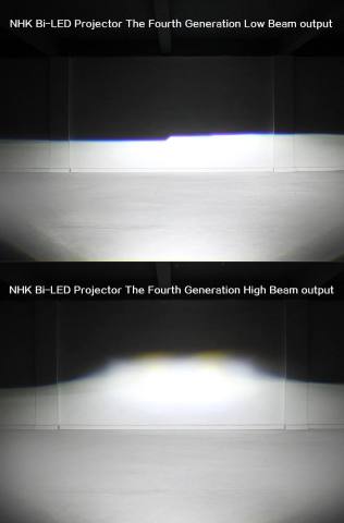

Sau cine se pricepe sa schimbe 'continutul' unui far, poate sa faca lucuri minunate. Chinezii au ajuns sa faca module destul de bune.

Niciodata nu o sa fie exact ce trebuie,  comparativ cu cele oem. Nu uitati, vb de blocuri optice..trebuie sa fie ok pt sofer,  dar si pt cei se pe sensul opus.....

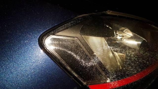

Daca farurile de G7 continua sa se deterioreze asa cum o fac acum, cred ca va fi mare activitate pe topicul asta...
La ce te referi cu deterioratul farurilor? Eu am un Golf 7 din 2014, am făcut 120.000 km cu el, nu am pus nici un fel de folie pe ele și luminează in continuare excelent. Cu precizarea că am folosit exclusiv becuri Osram Night Breaker Laser de care sunt super mulțumit, chiar dacă trebuie să le schimb în fiecare an.
Dar ce le-ai facut la farurile alea? Zici ca le-ai dat cu "smirghel"...
Eu am Golf 7.5 cu faruri Led MID si nu s-au facut asa. Doar niste pietricele sarite pe autostrada, in rest totul ok.
Se fac singure...nu trebuie sa le ajuti cu nimic
Just wait...
