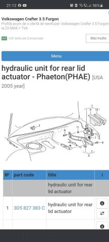

Are  careva niste poze cum vine sistemul de la portbagaj electric instalat pe masina? Ma refer la pompa,  cilindri,  balamale.

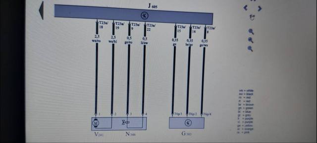

In schema apare pompa care are nevoie de 12v la funcționare si apare o valva N346.  Valva aceea face schimbarea de sens ?
