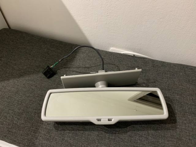

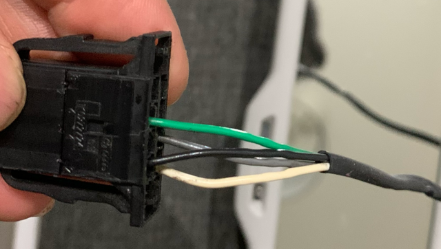

Am decis sa înlocuiesc oglinda standard cu una cu funcție antiorbire pe un Seat Leon 1p din 2008, dar întâmpin următoarea problema și anume ca nu găsesc o schema electrică cu codul de culori din mufa de la oglinda asta cu funcție antiorbire. Va rog sa ma ajutați și pe mine dacă aveți orice informație despre montaj. Mufa oglinzii are 4 fire și anume: 1 verde, 1 gri, negru și unul alb.

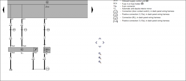

Mufa si firele nu sunt de la oglinda. Sunt alte culori acolo.
Sunt de la oglinda! Am mai pus o imagine cu oglinda. Dacă cunosti configurația firelor sau mai exact cum intra cablurile in mufa. Și aici ma refer la faptul ca mufa are 8 orificii in care trebuie sa intre 8 pini. As vrea sa știu ce configurație au. O schema electrică sau ceva!?!

Multumesc pt schema dar te rog dacă poți sa îmi și explici mai in detaliu sau dacă poți sa îmi spui de unde ai luat schema!
Aveai in schema pusa de mine tot ce te interesa.
Îți multumesc! Nu am reușit sa descifrez schema de la tine. M-au derutat culorile firelor, care sunt diferite fata de ce am eu.
