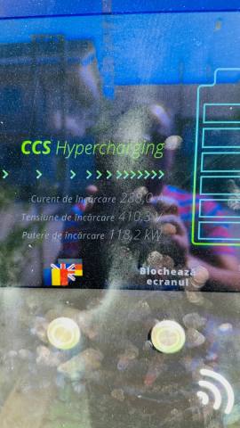

cel cu bateria de 77kw incarca si mai si, chiar neasteptat de rapid, o curba de incarcare mai buna chiar si decat cea de la Tesla

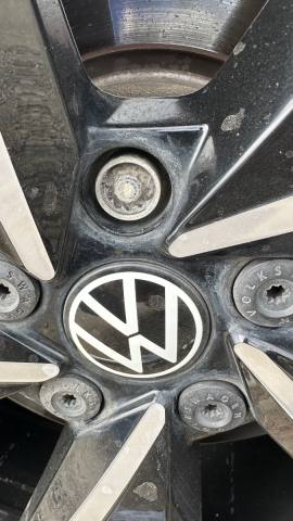

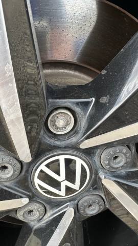

Odată cu trecerea la anvelopele de vară am reușit să stric un antifurt. Bine ca s-a mai desfăcut. Așa ca le-am schimbat pe toate 4 cu șuruburi normale.
Nu cred ca iti mai fura capacele de la butucul rotilor, in general acest lucru se intampla cand masina este noua. Mie mi le-au furat in 2 saptamani de cand am cumparat masina; apoi le-am inlocuit, masina s-a invechit si nu au mai fost incitante pentru hoti.
antifurtul e pentru roata cu totul , nu pentru capac
capacul se ia cu o mica surubelnita, etc
uita te si tu la poza, nu scrie pentru posturi
cam perforate discurile acelea, sau mi se pare?
Modificat de skodamen
Cat de zgariate sunt zonele de langa prezoane. De la pistol?
Cred ca este doar calcar de la apa care a stat in zona suruburilor.
Pare sa fie si in jurul inelului central, corect.
Eu am avut oroare cand am vazut ca am antifurturi la roti si la primul schimb de roti am comandat 4 prezoane normale si capacele aferente
Macar ai avut noroc dublu: desi s'a stricat, tot l'ai putut scoate, dar mai ales nu s'a intamplat asta pe cine stie ce camp, la miezul noptii!
De curiozitate, antifurtul fusese folosit cu pistol de impact cand a cedat?
Publicat (modificat)
NU sunt zgariate, este depunere de calcar. Nu stiu cu ce sa o daU jos. Cu solutiile clasice de curatat jante nu merge.
DA, cu pistolul le desfac, dar au fost stranse la cuplu de mine cu cheia dinamometrica.
Antifurturile de la Octavia 2 , passat b6, erau mult mai solide, vorbesc de cele in "n" colturi.
Sunt puncte mici de rugina, electrica nu prea foloseste frana clasica.
DA, de la apa e.
Skodamen, tu citesti ce am scris eu? Unde am zis eu ca antifurtul este ptr capac? Tocmai ca nu este, dar pe masura ce masina se invecheste hotii nu mai fura capacele de la roti. Ei sunt atrasi de lucruri noi.
incearca prima data cu ceva acid slab (otet sau zeama de lamaie). pui pe o discheta demachianta si tamponezi acolo cat sa stea in contact cu depunerea, sa o dizolv e apoi clatesti cu apa.
solutiile de jante mai mult acioneaza asupra depunerilor de placutei si/sau grasimii (pH neutru sau mai mare)

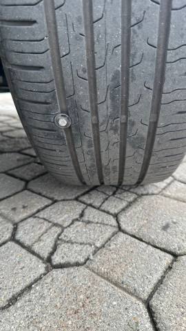

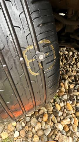

Azi dimineață auzeam un zgomot ritmic care creștea în frecventa odata cu creșterea turației. Inculpatul e în poză. Anvelopele self seal și-au făcut datoria.
Daca mergi mult, ajunge sa se toceasca capul surubului si nu il mai simti :))
Am avut unul in roata spate. am vrut sa il scot... iesea aer. L-am bagat la loc... nu mai iesea aer. Deci, presupun ca izola bine si surubul acolo :))(fara cauciucuri self seal) .

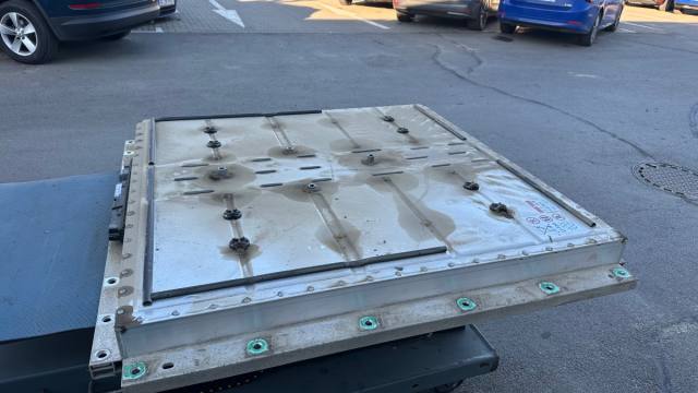

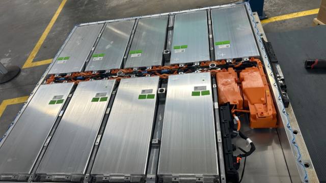

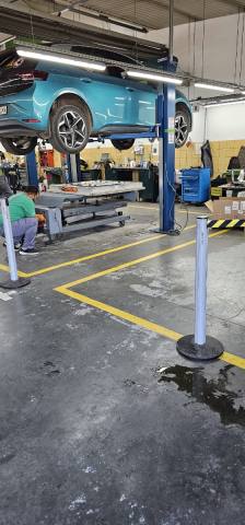

De cateva zile am in bord mesajul ca " sistemul electric nu functioneaza corect". Mesajul a aparut la descuierea masinii, nu la punerea contactului , dupa ce masina a stationat 10 zile.
Am mers la AVIA , eroare pe modulul 1, se schimba in garantie.
Azi dimineata am dus masina la ei, cred ca o ridic pe seara. Sunt multe operatiuni migaloase, care necesita timp, se curata pasta de etansare de la suruburile mari, de la cele mici, si cred
ca sunt 20 pe fiecare laterala. Apoi, dupa ce se demonteaza capacul, se curata pasta de etansare de pe marginile capacului si de pe rama bateriei. in acest timp modulul trebuie sa stea conectat la aparatul de egalizat sa aiba aceeasi tensiune ca si celelalte celule de pe masina.
Modulul are sub el o pasta termoconductoare care trebuie eliminata si pusa alta la montarea modulului nou. Capacul la fel, trebuie etansat cu solutie de etansare, la fel si suruburile. Inainte de montare se face testul de vacuum.
Eu nu am simtit o scadere a autonomiei sau a vitezei de incarcare si nici a vitezei maxime a masinii.
Ai intrebat de costul aproximativ al unei astfel de operatiuni, pentru cei care n-o sa mai fie in garantie...
CE am aflat este ca demontatea si montarea bateriei, si inlocuirea unui modul cu egalizarea acestuia,  (fara pretul modulului), dar include toate materialele de etansare, curatare, testul de presiune (si aici intra schimbarea tuturor suruburilor ) este in jur de 6000 lei.
