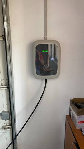

in alta ordine de idei, sa incarcam acasa cu 11 kw.
LA statia de 75Kw, astazi masina a incarcat cu 75KW, deci se poate si mai bine. O sa incerc si la o statie mei potenta, sa vedem, obtinem cei 100KW ?
asta inseamna ca in 42 minute ar trebui sa ai plinul de la 0 la cei 58 Kwh? cu 100...o sa ai un pic peste 30 minute. Not bad... :D
Incarcarea fast este intre 0 si 80%. Peste 80% scade mult viteza de incarcare.

inclin sa cred ca incarcam cu 100 aici.
locatia

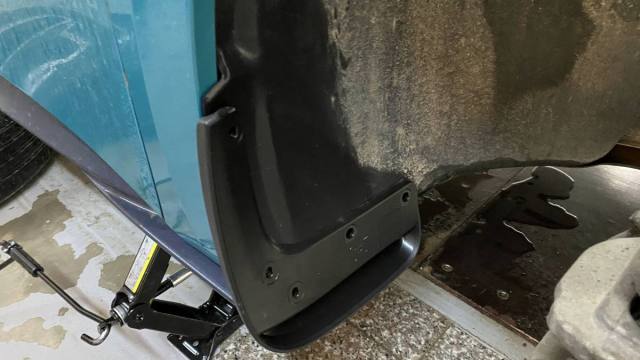

Azi am montat aparatorile de noroi pentru rotile din fata.
Expand

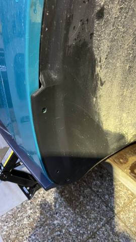

Cum se scot niturile alea care tin carenajul?
Eu tot nu inteleg cum ai montat aparatorile fara sa mai dai gauri.
In carenaj sunt 3 verticale, aparatorile mai au inca doua in partea de jos, spre interior, plus una de jos in sus, pe urechea care vine sub masina.
Si asta si pe fata si pe spate.
Am dat gauri in carenajul de plastic conform instructiunilor de montaj. Nu in tabla masinii sau in alta parte.
