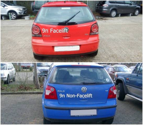

masina in cauza este un VW Polo 9n 2003 NonFacelift.din nefericire a suferit o mica dauna,stop dreapta crapat si bara spate crapata. bara este deja schimbata,a mai ramas doar schimbarea unui stop.
intrebarea mea este se pot monta stopuri facelift pe o masina non-facelift ?! ca din poze ce am vazut par in proportie de 95% la fel. acuma nu stiu daca difera prinderea sau ceva.
as vrea sa pun stopuri de 9n Facelift,arata si estetic mult mai bine fiind led.

Fizic se potrivesc, problema este partea electrica care difera si trebuie modificata.
Cand spui partea electrica,te referi la mufa ce intra in stopuri ? Sau ce ar trebui modificat ?
andreii_george
Partea electrica sunt pinii care intra in acea mufa de la 9n_3. La 9n firele pentru semnal/marsarier sunt diferite nu se potrivesc la facelift si trebuie adaptate in mufa in pozitia corecta. Aspectul stopurilor fiind diferit.
Dupa ce rezolvi partea asta electrica, stopurile au aceeasi prindere sunt plug&play.
