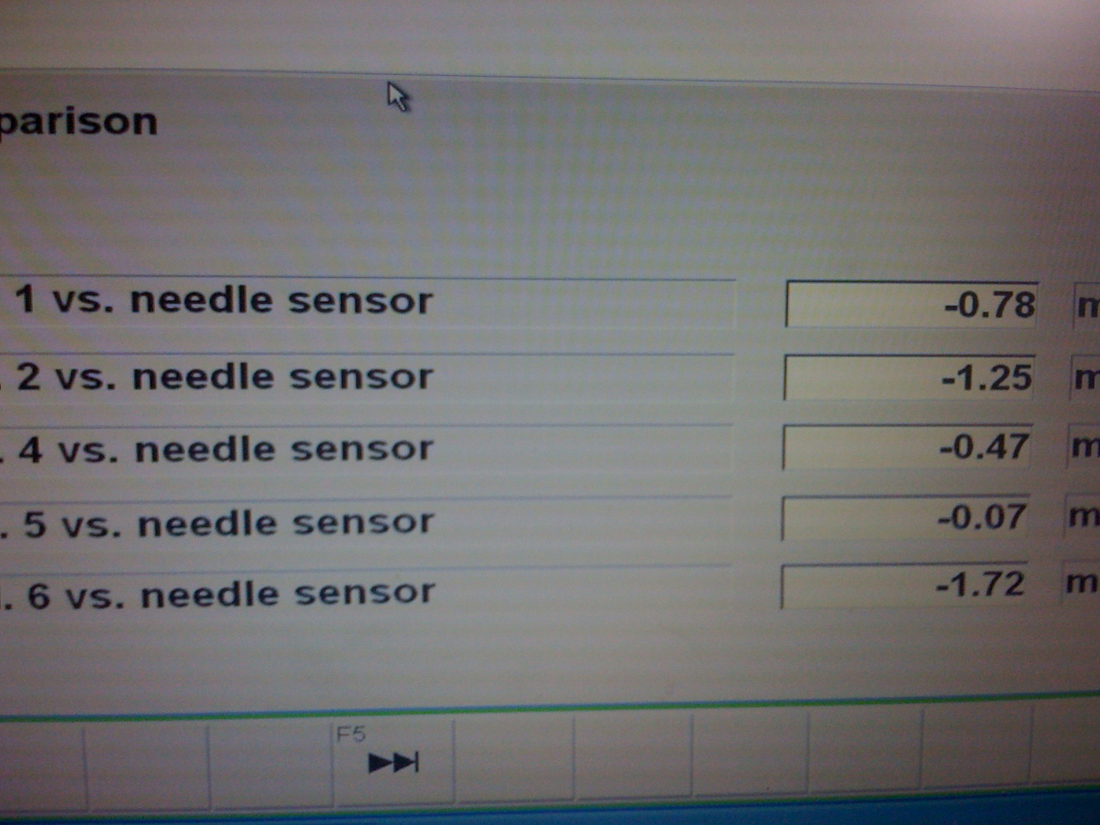

Am facut si eu azi o scanare injectoarelor mele, e drept, nu cu vag-com, dar as vrea daca se poate sa-mi interpreteze si mie cineva rezultatele. Si mai am o curiozitate, stie cineva de ce la cilindrul 3 nu apare nimic?
ai vazut ce scrie acolo.... injector 1,2,4,5,6 VS needle sensor..... adica injectorul 1,2,4,5,6 VS injectorul 3
injectorul 3 are senzorul de deschidere...... nu stiu daca este aceasi chestie ca la vag com..
Okay... sa zicem ca treaba cu cilindrul trei s-ar explica asa, dar ca valori... cum par? Din ce stiu eu ce e peste 1 nu prea e bine...
