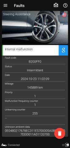

Ziua bună!
În urma scanării cu OBDEleven mi se afișează o eroare pe care nu o pot șterge. Este vorba de B200FF00 care apare la „Steering Assistance”.
Totul merge ok, mașina funționează ireproșabil, în bord nu am niciun martor aprins, însă piticul din creier nu mă lasă.
Am mai căutat pe Net (evident) despre această eroare și am citit că unii care au ignorat-o au pățit-o mai rău la un moment  dat: casetă de direcție blocată, etc. E drept că aveau (și) martorul din bord aprins.
Pot preveni să se întâmple ceva mai nasol la un moment dat?
E cazul să îmi fac (mai) multe griji?
Mai jos vă las și extrasul din log-ul aferent OBDeleven și print-screen-ul din app.
44 Steering Assistance
    System description: MQB_VWBS_GEN2
    Software number: 5Q0910143C
    Software version: 2211
    Hardware number: 5Q0910143
    Hardware version: 212
    Serial number: 959058 00
    ODX name: EV_SteerAssisVWBSMQBGen2
    ODX version: 002119
    Long coding: 0100001100400010
    Trouble codes:
        B200FF0 - Internal malfunction
            Intermittent
  • Administrator

în urmă cu 17 ore, laurstef a scris:
...am postat în topicul aferent OBDEleven.
Nu, ai deschis thread nou in Passat B8.
Nu mai conteaza, ai inteles ideea. 🤝

21 hours ago, laurstef said:
Ziua bună!
    ODX version: 002119
    Trouble codes:
            Intermittent
Se rezolva cu un update...
Salut!
Poți detalia, te rog?
Se poate incerca un update de software, vedem ce varianta exista peste a ta, în încercarea de a scăpa de acesta eroare.

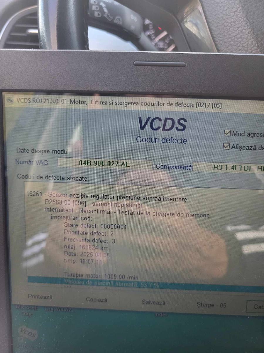

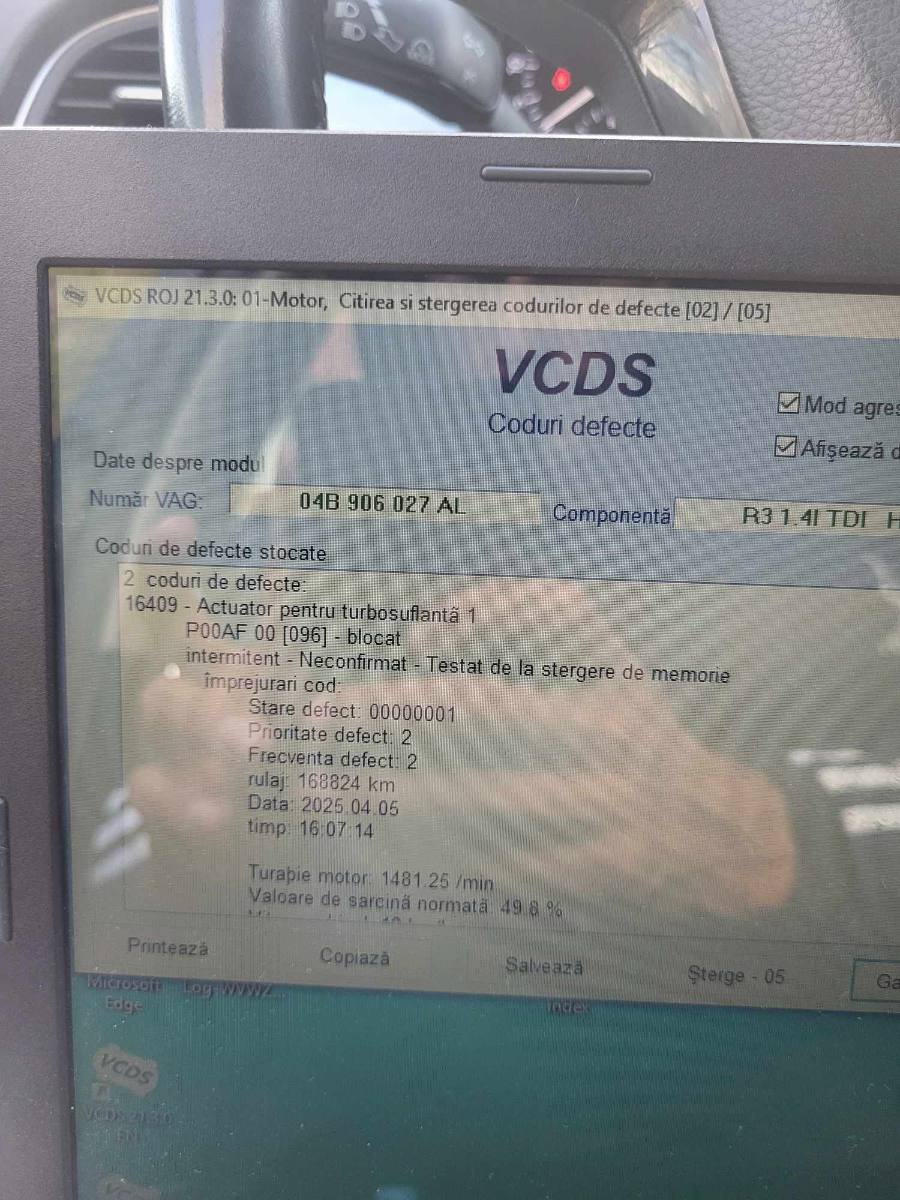

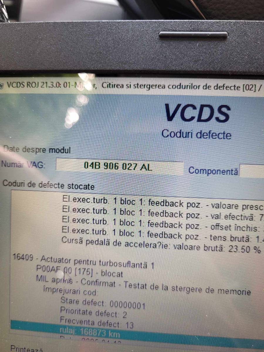

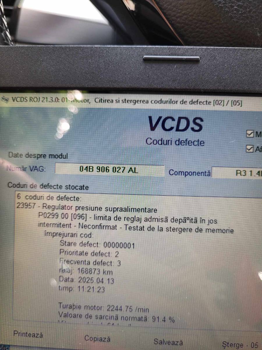

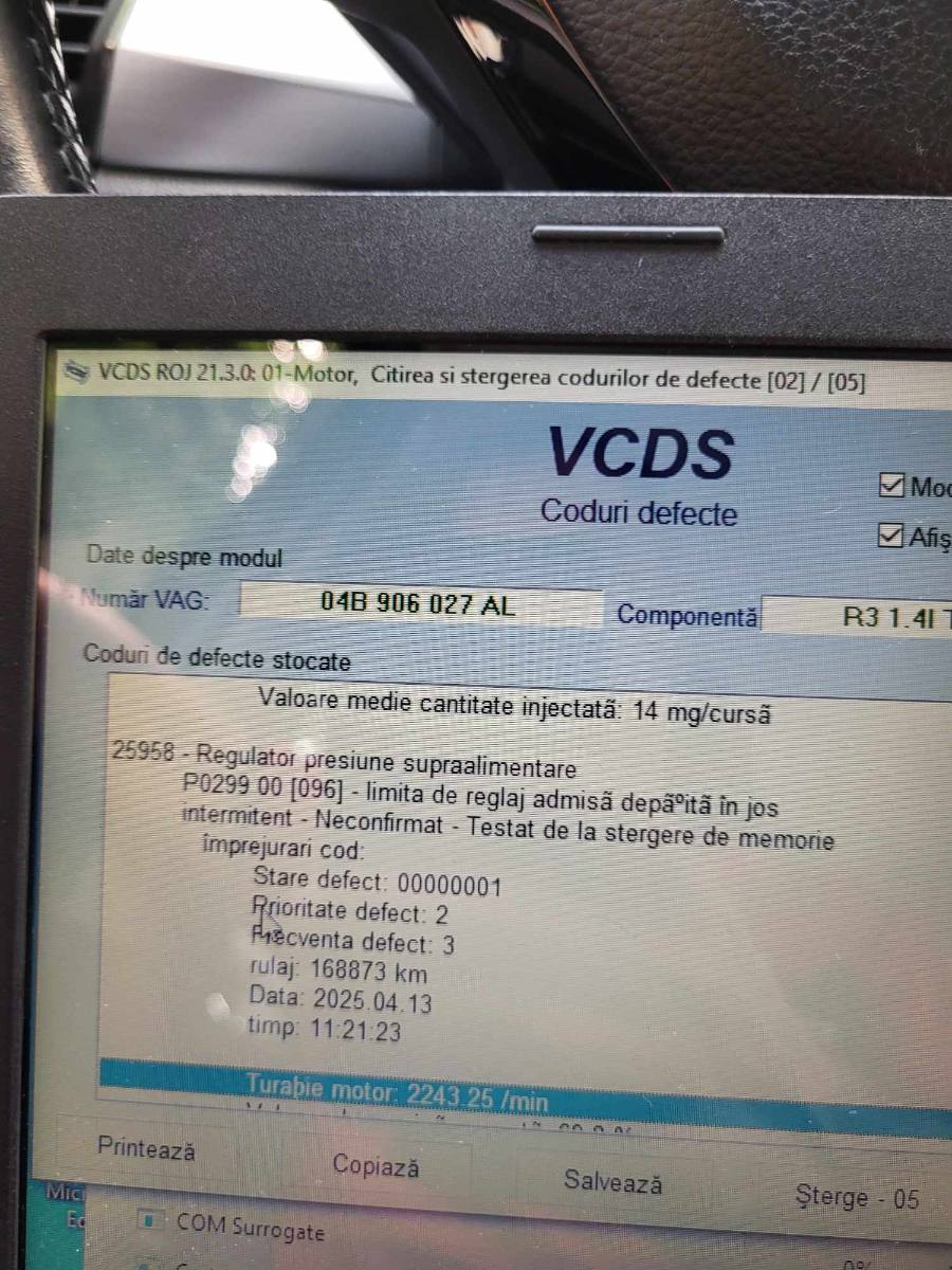

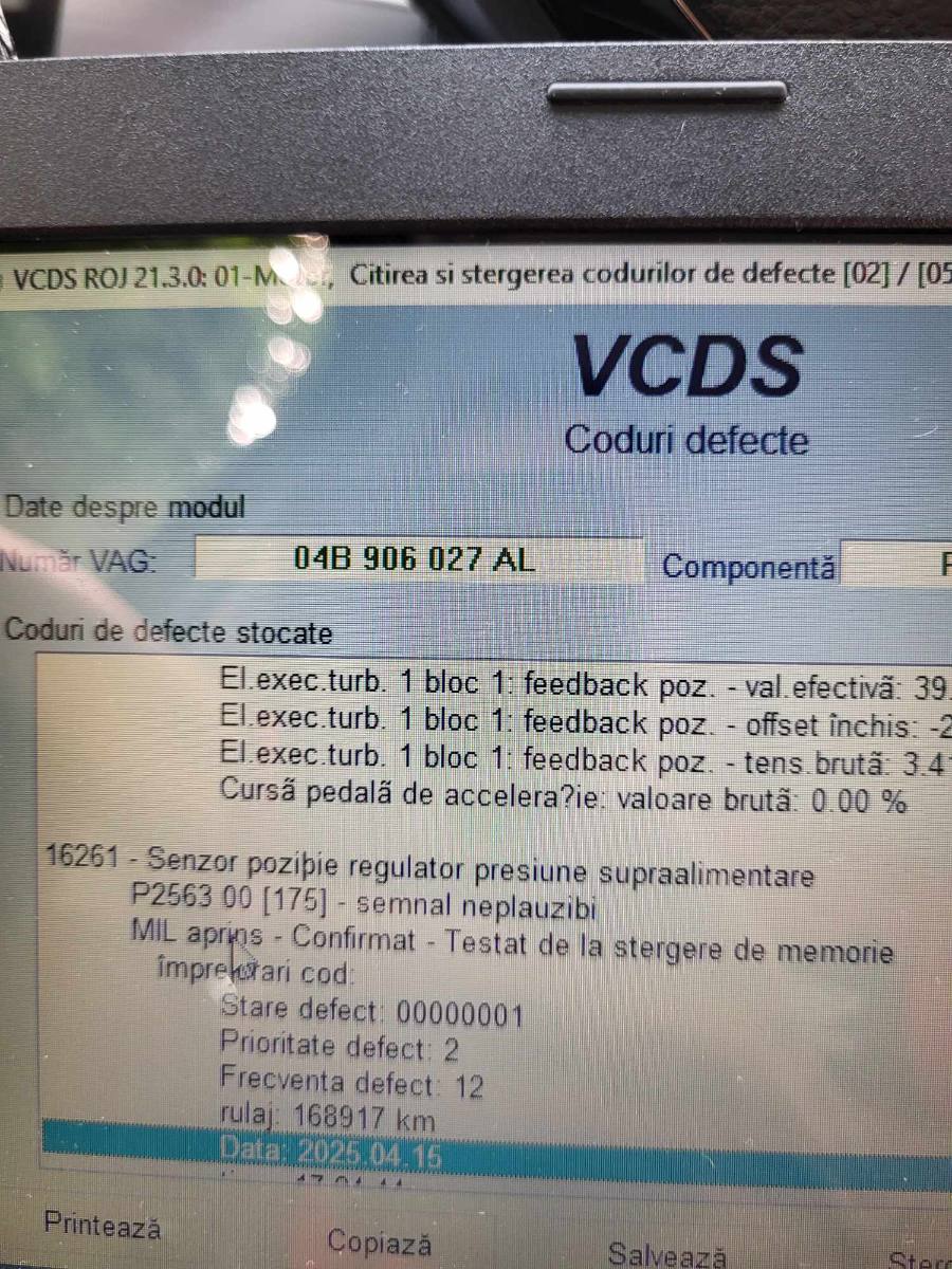

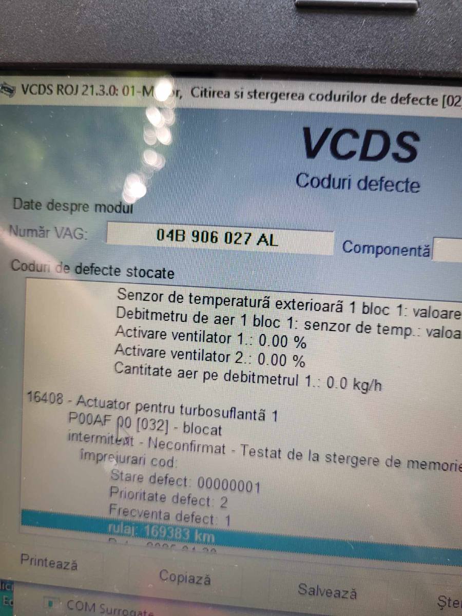

Vă salut! Am o problemă cu un Touran 2.0 tdi common rail din 2011, cod cfhc.
Primesc eroarea 7934- circuit senzor poziție comandă turbo, însoțită de p2563-semnal neplauzibil.
Mașina trage foarte bine, martorul spirală ce clipește apare la viteză mica sau mai degrabă când frânez și mașina se oprește total. La repornire spirala dispare. Mașina trage normal și cu spirala aprinsă.
Am verificat actuatorul turbinei și ține vacuum, tija sa face cursă completă.
Este posibil să fie vinovată partea electrică din actuator?
Mulțumesc, toate bune!

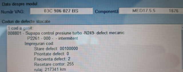

Ceau ,
Am eroarea urmatoare , electrovalva N249 are membrana OK. In 1000 Km de 2 ori am eroarea .
Ce poate fi ?
vlahdacoroman
Verifica cablajul si valva, caută un profesionist(electrician)

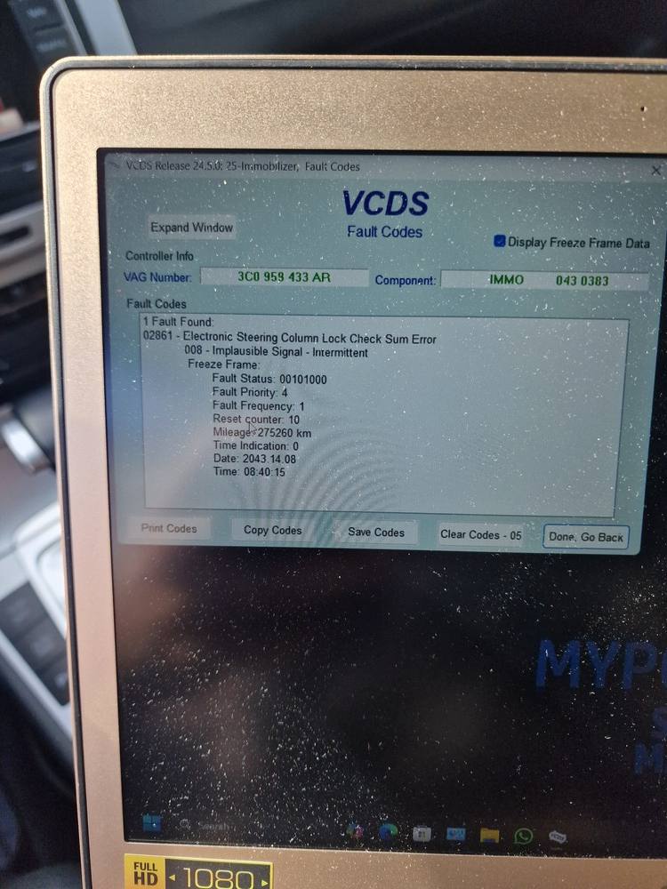

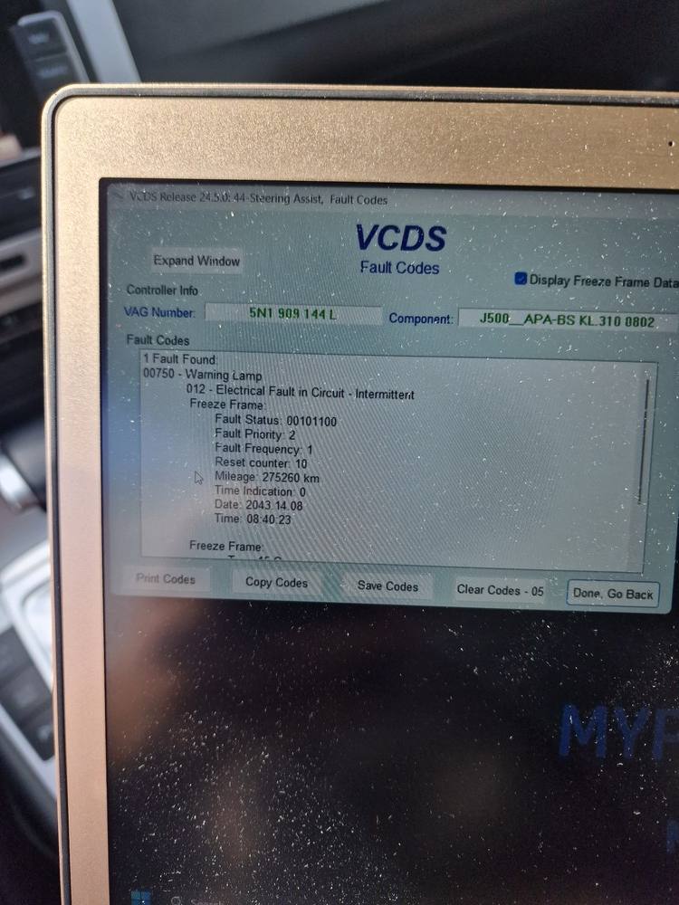

20250505_092529.thumb.jpg.e07ccb85457ccf6b4569598b085212b7.jpg20250505_092541.thumb.jpg.f3ba54f37282883eafd8c1a69ec5ed04.jpg
Salutare, am si eu aceste doua erori, Electronic Steering Column Lock nu apare des eroare, cam la 500 km, dar nu inteleg eroarea Warning Lamp 00750 despre care nu prea am gasit sa scrie pe net. Daca ma poate ajuta cineva cu un sfat, Multumesc! Va salut
ELv defect. Va trebui inlocuit. Ptr eroarea a doua-se aprinde martor rosu/galben pe ceasuri?
bodincatalin
Nu, absolut nimic in bord, toate becurile se sting

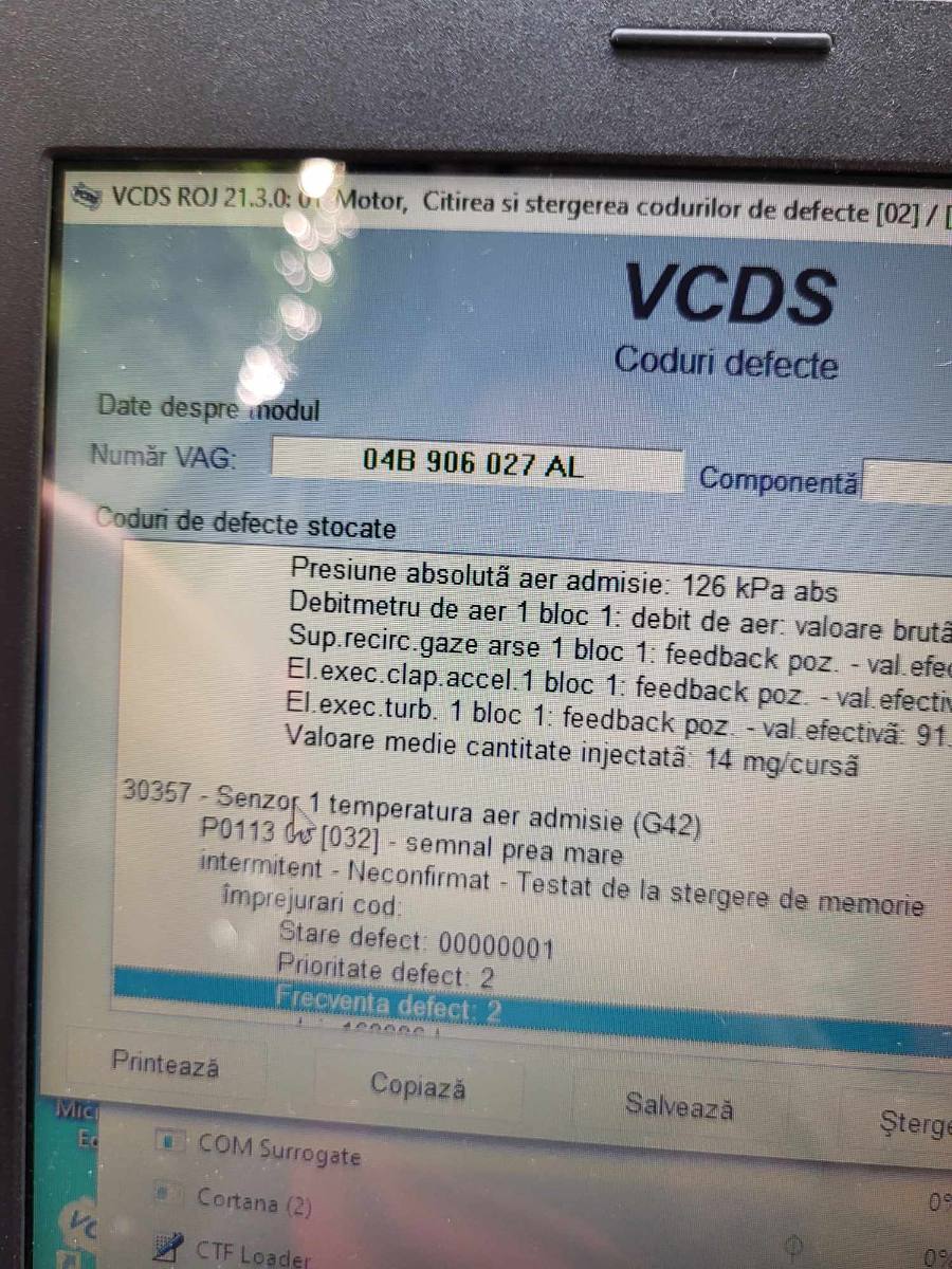

Am o fabia model 3 1.4 diesel 2017 și au apărut următoarele erori.
Deschid acest topic în ideea și speranța de a găsi pe cineva care sa ma ajute atat pe mine cât și pe alții cu modelul respectiv care au probleme.
În primă fază au apărut doua erori având ca martor spira de la bujii intermitent.
Dupa care astăzi au mai apărut și următoarele urmate de martorul motor aprins.(Locuiesc în București)
Mulțumesc!
