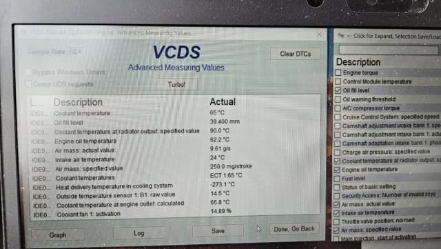

Ventilatoarele au inceput sa mearga de nebune, doar cu contactul pus, fara sa pornesc motorul inclusiv cu motorul rece. Sa fie dusa termocupla din electroventilator? Nu m-a dus capul sa ma uit si la sigurante, poate fi si de acolo? Aveti cumva schema de sigurante pentru un Tiguan 2015 euro 6? Mai am o eroare si pe sistemul de climatronic dar este din cauza celor doua erori de la ventilatoare.
Stiu ca am si eroarea pe EGR, nu am gasit un service sa incerce sa il curete, oricum vad ca nu a mai aparut de cand cu temperaturile mai ridicate, dar nu cred ca au legatura.
De asemenea este normal sa am valorile alea de -273.1 grade respectiv 2222 grade?
Va trebui sa inlocuiesti ventilatorul mare. Este defect. La fel, Egr/ nu ajuta curatarea.

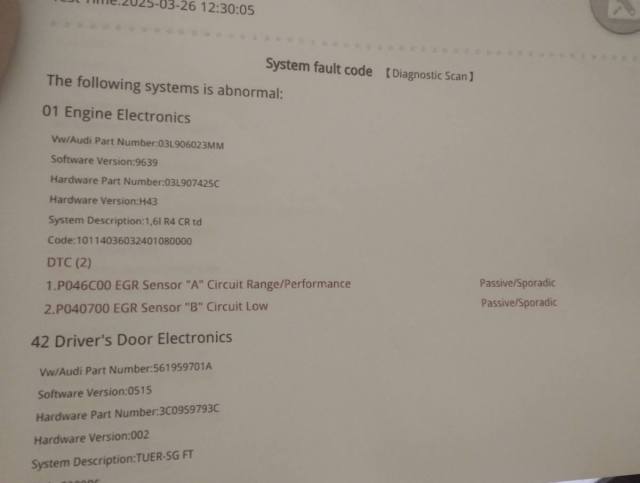

În ceea ce privește problema cu EGR-ul meu:
Am reușit să ajung la un service, au pus testerul și, pe lîngă eroarea P046C00 (EGR Sensor A Circuit Range), acum apărea și P040700 (EGR Sensor B Circuit Low).
Oferta de la reprezentanță a fost de 3.700 lei, cu EGR-ul OE, cel cu DQ în coadă. La un alt service, 3.500 lei.
Am decis să merg pe Borg Warner (1.250 lei) și am mers la un service de lîngă Suceava, unde am dat 842,50 lei pe manoperă, garnituri, antigel, plus curățare galerie de admisie.
Mașina a fost adusă din Belgia pe cînd avea vreo 188.000 km, eu am luat-o la 232.000 km, acum are 278.000 km. După cum se vede, pe ea era EGR-ul original, cel cu CF.
P.S. Am citit pe mai multe forumuri, atît de la noi, cît și de afară, am mai discutat cu unii și alții, așa că am exclus Pierburg sau NRF, iar DQ e nesimțit de scump (pe de altă parte, un cunoscut de-al unui prieten, care are Skoda, pusese DQ și l-a ținut doar cîteva zeci de mii de km). Am mers pe Borg Warner pentru că tot ei fac și OE. Rămîne de văzut dacă am luat decizia cea mai bună sau nu.

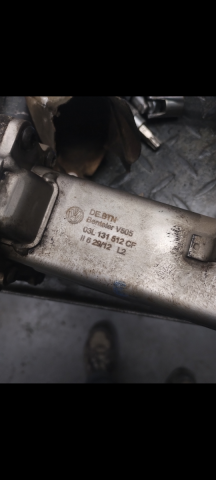

5 hours ago, sabinatu said:
Am găsit și mai multe persoane nemulțumite de OE
Am montat OE fara numar de cand au aparut ,cel mai putin a tinut 100.000 km (5ani) rulati in RO.
Nu am montat AM dar am demontat dupa scurt timp de la inlocuire  ,3-6 luni.
Garantia e cu “cantec” la piesele astea AM.
Sper sa ai noroc.

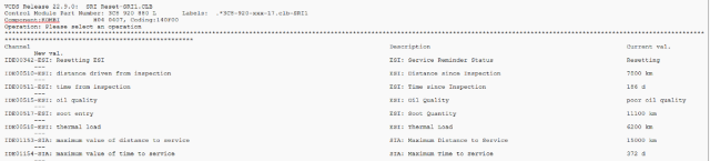

am intrat in sectiunea de SRI Reset si am gasit informatiile astea. Aveti idee daca sunt senzori care masoara calitatea uleiului sau doar algoritmi? Am pus Liqui Moly 4200 LL in Octombrie, m-as fi asteptat la mai mult....
Doar algoritmi.
