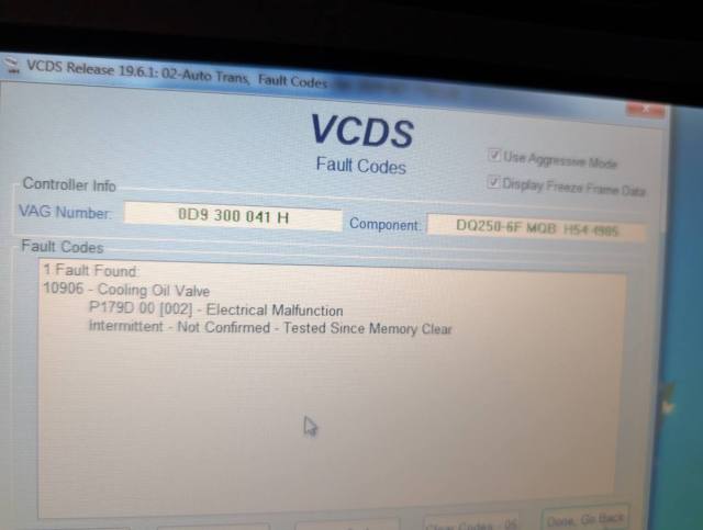

Bună seara îmi puteți explica ce înseamnă erorile astea ?
Salut! Am gasit eroarea asta pe cutia de viteze la masina mea,Passat B8,cutie dsg dq250. Eroarea apare doar cu motorul pornit.Banuiesc ca valva aia este in mecatronic. Cam cat de grava este problema?
Nu e in cutie .Este pe cutie,pe furtunele racitorului de ulei.Se inlocuieste.
Multumesc ptr raspuns si ptr timpul acordat!
Posibil sa fi aparut si din cauza ca am scanat in modul agresiv?
Modificat de cosminwon
Puteti sa ma ajutati cu un cod ptr ea,va rog?!
Salut! Stiu ca sunt 2 pompe de recirculare a antigelului:una este in fata motorului si cealalta in spatele lui. Cumva cea din spate este responsabila ptr eroarea mea?
Niciuna dintre ele nu e responsabila cu eroarea ta

Salut! Azi am demontat carcasa la filtrul de aer ca sa caut "cooling oil valve",dar nu am gasit nimic pe furtunurile care duc in termoflotul cutiei. Unde o pot gasi,ca sa iau codul de la ea si sa o schimb? Este vorba de un passat b8,an 2016,cutie dq250.Am vazut ca furtunurile termoflotului intra intr-o teava metalica si atat.
