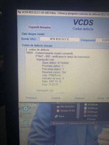

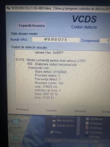

Am depistat alte 2 erori la care nu le dau de cap nici cum!
Tin sa mentionez ca nu am nici macar un martor aprins in bord , masina fiind un allroad se ridica si coboara din perne , farana functioneaza, dar singura problema este atunci cand vreau sa dezactivez ESP, nu vrea sa se dezactiveze.
Apas pe buton se aprinde martorul dar cand las de buton se stinge si martorul.
Practic nu se dezactiveaza.
Daca ati intampinat careva aceste problema sunt curioa cum se piate remedia!
va multumesc frumos!
fa si tu diagnoza cu o interfata mai buna.
în urmă cu 3 ore, Al Bundy a scris:
La ce te referi?
Ce este in neregula cu acest VCDS?
Ma intereseaza strict daca este vorba de o codare gresita sau deloc sau alta problema.
Multumesc oricum pentru raspuns!
este o codare gresita la unul din calculatoarele masinii.
Dar colegul are dreptate, interfata ta nu e "completa" si nu citeste bine codurile de eroare.
ASta se intampla cu interfetele clone.
eroarea este 01310 - modul suspensie j197  - 000 - cod necunoscut.
acolo trebuia sa fie un 004 -no signal /comunication sau 013 - Check DTC Memory, etc
adica un index al erorii principale care iti spune de fapt unde e durerea.
în urmă cu 9 ore, andrei_221 a scris:
Iti multumesc frumos pentru raspuns!
Sa inteleg ca acele 2 erori pe ABS sunt din cauza codarii.
si mie mi s-a parut putin ciudat cand la eroarea 01310 - mi-a aparut 000 cod necunoscut.
 La eroarea 18055 codare/variante modul comanda am P1647-000 verificare in lantul de transmisie.
Deci ambele erori sunt din cauza codarii?
Va multumesc frumos!

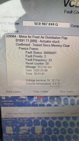

Bună seara! Am nevoie de ajutorul vostru pentru a rezolva o problemă apărută la sistemul de climatizare la O3 tdi 1,6 dsg din 2016. Mai exact este vorba despre “VCDS Fault - 328964 - Motor for Front Air Distribution Flap” Cine a mai întâmpinat problema asta? Mă poate ajuta cineva din București cu repararea/ inlocuirea actuatorului? Va multumesc anticipat!
Modificat de prely
