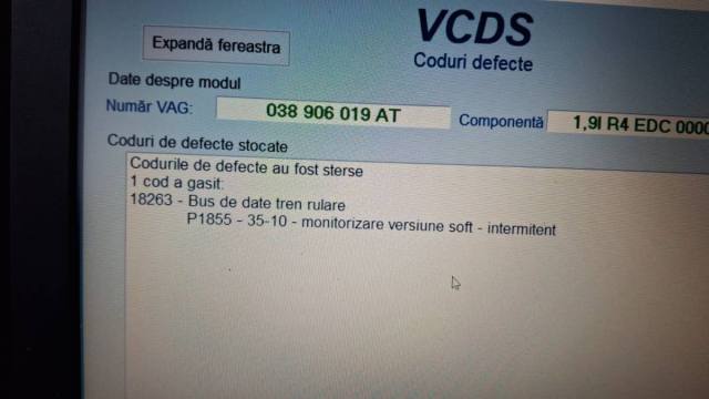

zorg
Baietii spun ca parce fuge fundul masinii, nu sta pe drum.
Ciudata manifestare.

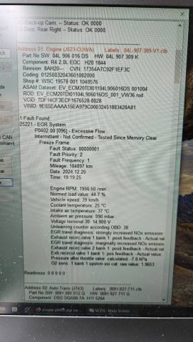

Salutari, zilele trecute mi s-a aprins intermitent spirala galbena la un drum cu masina. De atunci am mai facut cateva drumuri cu ea dar martorul nu a mai aparut. Azi am pus si eu tester-ul si am gasit eroarea atasata. Cumva a ramas atunci blocat pe deschis? Nu stiu ce inseamna mai exact. Ce optiuni am? Merita sa fac o curatare la EGR? Altul?
Modificat de ghemotoc16
Dar acum alta nelamurire, cumva se pare ca am doua EGR-uri? Cel care vine cu racitorul de gaze si cel care e in fata motorului langa filtrul de aer? Imi pot da seama cumva care a aruncat eroarea? Ca daca e cel din spatele motorului de trebuie sa demontezi juma de masina, parca nu l-as curata ci l-as inlocui direct... Sau ma insel eu?

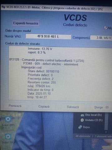

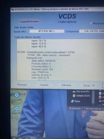

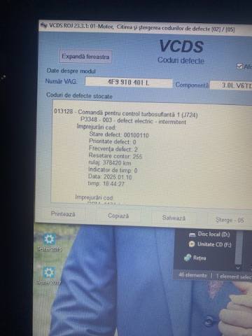

Salutare!
Am tot cautat problema cu vestitul actuator.
 Am codurile de eroare P3348-003 , P3348-006 si P3348-009
Masina in cauza este un Audi a6 c6 allroad 2008 3.0 ASB
Nu de mult timp am achizitionat masina si dupa ce parcurg peste 25 km aproximativ sau mai precis cand motorul ajunge la temperatura optima de functionare (90 grade) o opresc si daca o pornesc in primele 30 de min in 90% din cazuri imi apare martul cu sarma si palpaie continuu si masina nu mai are deloc vlaga.
O opresc iaras si o repornesc si isi revine sau deschid capota , scot mufa de la actuator si o bag la loc.
Aceste faze le face doar dupa ce se incalzeste si merg un timp cu ea. Daca masina este rece (dimineata) si o pornesc nu face deloc, pot sa o pornesc si sa o opresc de zeci de ori.
Atasez si poze cu erorile.
Va multumesc pentru ajutor!
Daca am postat unde nu trebuia imi cer scuze!
Schimbi actuatorul turbinei.
Iti multumesc frumos pentru raspuns!
Ma gandeam ca acolo se ajunge!
Dar este posibil sa faca acele faze doar dupa ce se circula cu masina cativa km? Daca merg pe distante scurte nu are treaba, pot sa o opresc si sa o tot repornesc de cate ori vreau ca nu intra eroarea.
dupa cum spune si eroarea... defect intermitent... adica apare uneori.
Poate sa fie problema cu geometria variabila, sa mearga greu
se poate face un test de actionare sa vezi daca merge usor
Multumesc frumos pentru raspuns!
Am vazut si eu ca este un defect intermitent. Dar eu am dat jos acea tija si am miscat de partea cu turbo si misca usor fara sa agate… si la toate cele 3 defecte zice ca este defect electric… si asta ma tot gandesc unde ar putea fii problema sa nu cumva sa schimb actuatorul (pe original bineinteles) si acea eroare sa persiste. Totusi nu este chiar ieftin 🫣. Si ma gandeam ca sunt persoane care s-au lovit de aceeasi problema si orice informatie este binevenita si de mare ajutor!
va mulțumesc tuturor pentru informatii!🤗

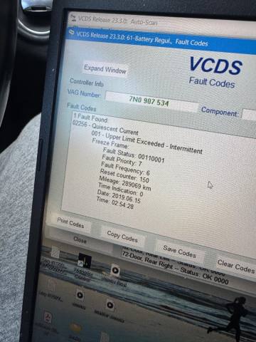

Salut.
E normal sa apară 61 - Battery Regul.
1 Fault Found:
02256 - Quiescent Current
            001 - Upper Limit Exceeded - Intermittent
Daca pe mașina sunt montate camera 70mai si lumini ambientale legate la + permanent pe portiere, acționate mai apoi pe contact (siguranță)?
Eroare a apărut la ± o săptămâna după montare. Daca o șterg, dispare, posibil sa reapară ulterior.
Inteleg ca e o metoda de detecție a consumatorilor in 'stand-by'.
Afectează cu ceva? Sau pot cumva sa scap din a mai fi recurenta?
Da,e normal. Le pui pe un plus dupa contact.
