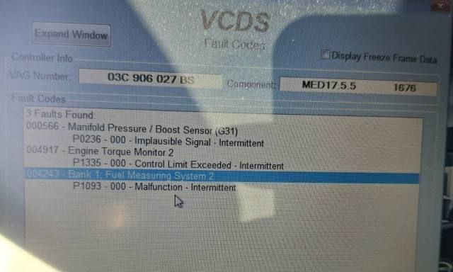

Ceau,
Mi s-a aprins EPC ,mi-a taiat puterea si mi-a aparut Workshop now.Am oprit motorul , l-a repornit , am mers 5 km apoi iar a facut la fel EPC,taiat putere , am oprit din nou motorul l-am repornit si a mers perfect 200 km.
La scanare apar erorile:
1756317_WhatsAppImage2024-10-23at12_30_12.thumb.jpg.b04430116856dc569d5dfaa8aae93bd4.jpg
Sfaturi !? Ce ar putea fi ?
@spido: Imi poti spune/arata care este senzorul la 1.4 TSI 160 cp cod motor CAVD. La cati senzori are motorul asta m-am pierdut ...:))

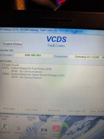

Salut băieți,
Știu că s-a mai discutat acesta problema, dar nu am înțeles rezolvarea ei...
După o scurtă diagnoza, îmi apare pe CAN că nu am comunicație cu pompa de benzina.
Mașina este 1.6 FSI, cod motor BAD
Am verificat cablajul, am schimbat pompa de benzina, releul 409 pt pompa, am refăcut lipiturile de pe ECU...dar tot apare eroarea ...
Am mers 3 zile cu mașina fără probleme după ce am schimbat pompa, iar după 3 zile, s-a oprit mașina în mers....
Care ar fi rezolvarea la problema mea oare ?
Mulțumesc
Modificat de Mickey20
recodeaza cangateway cu acelasi cod
Poți să mă indrumi cum sa fac asta ?
Am vcds ,dar nu am făcut niciodată această procedură
Mulțumesc
LE : Am rezolvat. Am rescris cu 0006 și după ce am șters eroarea, e totul ok. Nu a mai reapărut.
Mulțumesc, Al Bundy!
