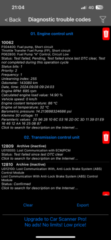

O singura eroare pe clapeta de acceleratie daca nu ma insel, o sa las o poza mai jos.
Din ce mi dau eu seama ce poate cauza problemele astea, adica trebuie putin mai talpa ca sa traga masina insa nu la fel ca inainte nici 50%, doar ca zgomotul nu se justifica, pot fi doar : pierderi de aer pe undeva, altfel nu.mi dau seama.
Cum asa? Ca arata acolo in VCDS altcv? Nu cred ca are importanta, doar o masina am..
Modificat de R_a_z_v_a_n

Buna seara! Ma puteti ajuta cu o problema la un passat GTE! Cand temperatura uleiului ajunge la 60 de grade apare in bord martotul EPC si se limiteaza puterea motorului.IMG_2360.jpeg.c0ac576b1f34dabe0e6a6b2573d3a4c7.jpeg
Scuze ! Aceata este eroarea
6 minutes ago, spido said:
Acolo sunt 2 erori. Posteaza scanul complet pe engine.
