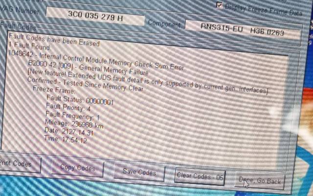

Buna seara, daca va rog un ajutor pentru un coleg de munca..are un golf 5 benzina, dupa ce opreste motorul se aprind toate erorile prin bord..una dupa alta, ce ar putea fi? atasez un scan daca ajuta cu ceva.. multumesc frumos
Friday,28,June,2024,07:06:44:00006
