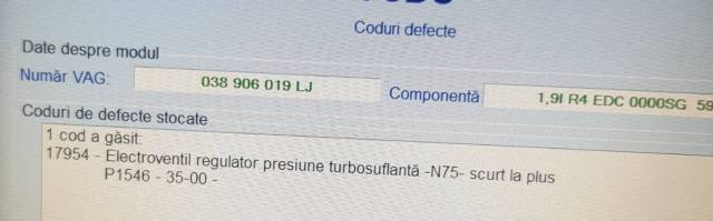

opleistul32
@F l o r i neroarea de sus apare cand si cand, azi  mi s-a aprins check engine cu urmatoarele erori. Masina puturoasa.
N75 e buna.
opleistul32
1 9 tdi AVF A4 B6 am uitat sa mentionez

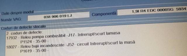

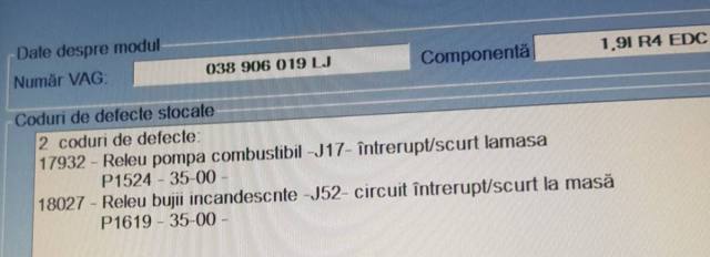

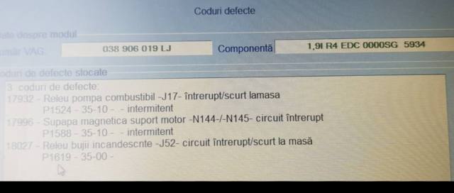

opleistul32
A4 b6 1.9 tdi AVF, cam astea sunt erorile intinse pe 3 zile, la fiecare poza le-am sters din vcds si a mers perfect pana a reaparut o noua sesiune de erori. Sa schimb doar releul de pompa combustibil pentru inceput ?
Valva N75, vad ca a dat si ea eroare la un moment dat, dar e schimbat, functioneaza, bobina si membrana lucreaza bine.

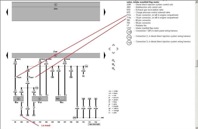

@TudMihai
brt schema.pdf
Un extras din schema de mai sus
@opleistul32
Poţi schimba numai releul de combustibil. Dacă se menţine eroarea trebuie verificat cablajul.
opleistul32
@lupo_bvcelalalte de ce apar oare ? Bujiile sunt bune toate, tamponul acel cu senzor a fost schibat acum un an
Eroarea referitoare la bujii se referă de fapt la releu. Daca este o problemă acolo cel mai probabil că eroarea apare atunci când este nevoie de bujii. Deci este probabil că sa nu mai apară când este cald afară și să reapară atunci când va fi frig. Posibil sa fie o problemă de cablaj sau de contacte imperfecte in mufe (valabil și pt celelalte erori). Greu de detectat fiind intermitenta problema.
Referitor la bujii, pot fi toate arse și nu o să apară eroare pentru că la generația asta de EDC bujiile nu sunt monitorizate. Oricum când vei avea probleme cu pornirea la rece însoțită de eroarea pe releul de bujii este semn că va trebui remediată problema.
Verifica bine vizual macar cablajul, vezi că sunt locuri le unde se freacă firele (de exemplu cele care trec pe sub baterie) și se deteriorează izolația sau chiar se rup.

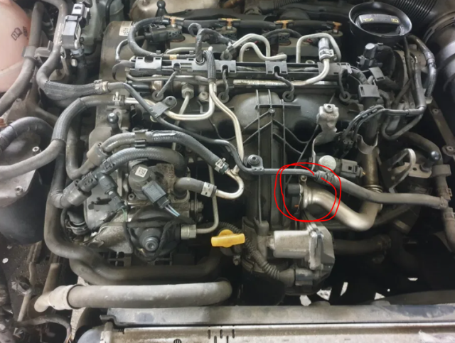

Ma ajutati si pe mine cu o lamurire, masina in cauza e un Touran 2010 4motion motor2.0 si din cand in cand apare martorul check engine in bord. Atasez logul, multumesc

On 4/25/2019 at 10:16 PM, ~Aurelian~ said:
Azi cand am vrut sa pornesc masina dupa 2 secunde se oprea si imi aparea o eroare la start stop si un mesaj sa pornesc masina manual. Am inchis masina din telecomanda , am deschis masina si a pornit fara probleme.
Pe tester am 2 erori:
1. Invalid data received from steering angle sensor module - U042800
2. Engine  control module (ECM) disable - P157000
Masina a pornit, am sters erorile si nu a mai facut acest lucru. Pareri?
Întrebare tâmpită după 5 ani , ai rezolvat problema și cum?
Prima eroare  am avut-o și eu pe motor...  si ceva problema de comunicare dar pe alte calculatoare... pe lane assist ...
U042800 - Invalid Data Received From Steering Angle Sensor Module - pe motor
Pe 3C Lane Change Assistant Right
U112200 - Databus implausible message
U112300 - Databus error value received
Cauza e acceasi deoarece au apărut simultan...același nr de km...

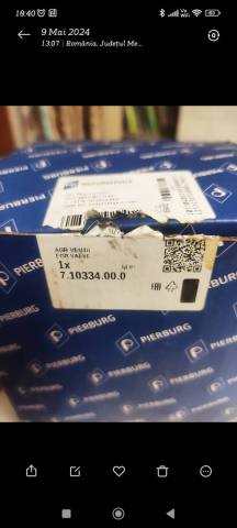

Salutare, revin cu problemele mele după ce am făcut revenire la softul original într-o reprezentanta. A fost conectata mufa la EGR și fiind în alt oraș cei de acolo m-au pus sa dau ture până apare o eroare. Bineînțeles ea nu a apărut decât după câțiva zeci de km și eu deja mă îndreptam spre casa. Ajungând acasa, conectat vcds și a apărut doar valva Egr cu intermitent in aceasta faza conform logului atașat, in schimb fara sa mai apară erorile anterioare cu presiune mare in turbina și senzor regulator presiune combustibil. Am șters eroarea, i-am dat o resetare și mașina a funcționat, dar doar după părerea mea că a mers prin oras, căci la prima ieșire după 40 km a apărut din nou, doar că de data asta după repornire revenea imediat (atașez și al doilea log). Recapitulând, vechiul proprietar a schimbat egr-ul cu pierburg, atașat cod piesa AF, la sfârșitul lui noiembrie, care spune că a funcționat o lună și i-a dat eroare, urmând să îi facă "softul arabesc" de anulare. Eu sunt puțin confuz, deoarece unii mecanici pe unde am întrebat spun sa nu fie dpf-ul, dar sa arate egr-ul ca defect, atasez și date ce am găsit cu vcds de la dpf, pentru faptul că a cedat rapid noul EGR,
vânzătorul a schimbat furtunele de vaacum. Eu dețin si bonul fiscal de la acest Egr dar neavând deviz de montaj sigur nu mă bagă nimeni în seamă, cum de altfel am întrebat deja un service pentru o achiziționare de EGR, dar nu mi se oferă garanție căci nu au electrician și tester autorizat pentru a emite deviz pentru partea electronică. Btw, din ce am citit pe forum pot monta Valeo AF și nu piesa originala. Mulțumesc pentru rasunsuri.
