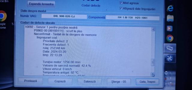

Salut, am codul 100092 din imagine aparut pe scanare VCDS, ce senzor da aceasta eroare si unde este amplasat, multumesc!
Senzor pozitie neutru-pe cutia de viteze.

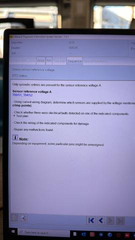

Salut, codul de mai sus vine la pachet cu : 4125 senzor tensiune de referinta P0697
Si 21469 - senzor 1 pentru pozitia neutra P 08E
Cand se aprinde on bord spirala testerul indica p0697 si intra in limp mode
Ce poare fi?

Ptr P0697 de obicei cablaj deteriorat sau un senzor in scurt.

Verifica linia de 5v din ecu - senzorii aferenți și cablajul

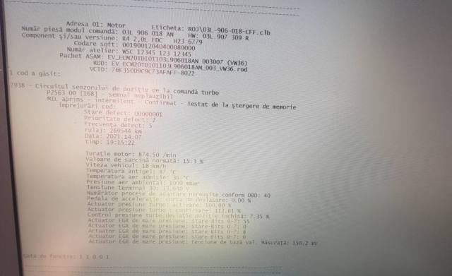

2.0 tdi CFHC 140 CP, mi se aprinde check engine si scoate ub zgomot ciudat, apoi o opresc in mers si isi revine, dar check ramane aprins pana bag diagnoza pe el.

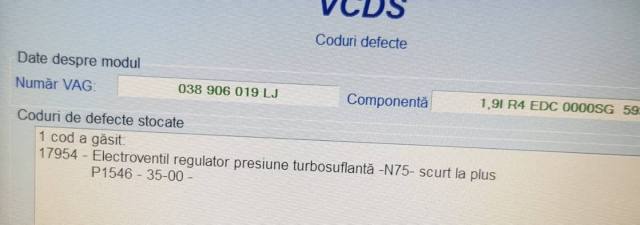

@lupo_bv Intr-adevar egr-ul a fost blocat intr-o pozitie intermediara, era stramba clapeta din corpul lui( dar foarte finuț), are ralantiul cam sus 920 rpm, dar dupa un drum lung apare eroarea asta legata de N75. N75 A fost pusa noua Pierburg, cea veche avea membrana sparta si nu mai tragea.
Acum trage, dar cand apare eroarea din antet gata nu mai intra turbina, am verificat si furtunul nu se mai umfla cand am codul stocat, check engine nu se aprinde, doar pe diagnoza apare, sterg si merge iar o perioada pana reapare bineinteles nu mai trage.
Audi A4 AVF 1.9 tdi

Cablaj pana în ECU motor și electrovalva, au fost verificate?
