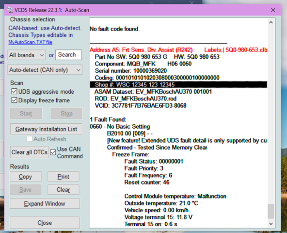

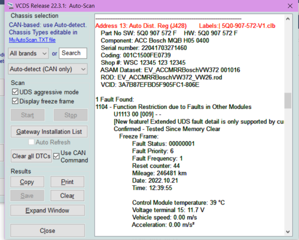

Bună ziua. Mă poate ajuta cineva? Precizez că am făcut ceva modificări cu vcds și acum am eroarea asta. Încercam să reactivez citirea semnelor de circulație, am schimbat bateria mașinii și de atunci îmi dă și"indicatoare rutiere / funcție indisponibilă.
fa o scanare cu o interfata compatibila. Aceasta nu e ok
Nu pozele sunt de vina...ci interfata ce o folosesti la diagnoza. Clonele nu stiu sa interpreteze tot codul erorii. Nici asta nu e ok.
Am înțeles. Mi-am luat interfața asta vcds degeaba. :)
Mulțumesc pentru răspunsuri !
Nu e chiar degeaba..dar pe modulele noi Uds nu stie chiar tot..
