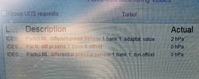

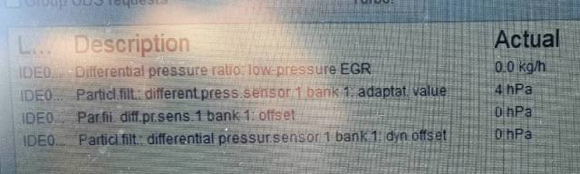

On 8/19/2022 at 7:09 AM, F l o r i n said:
Scrie diff... e suficient si o sa gasesti diferential pressure sensor. Contact pus, trebuie sa fie 0
Salutare @F l o r i n. Revin cu valoarea la sensor. Nu ti mai spun ca masina merge bine dar cu check engine aprins. Cu ce sa inceapa? 😀

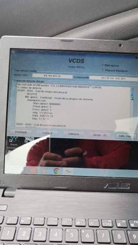

Si ce eroare are stocata acum?
