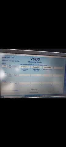

In blocurile de masura de pe 09 BCM, la RLS
Nu stiu daca am intrat bn ce ziceti?
în urmă cu 15 ore, spido a scris:
@bob97
In primul rand nu mai da quote postarii anterioare. E interzis/poti fii sanctionat. Citeste regulamentul.
Da,ai senzorul prezent. Trebuie vazut daca e si functional. La o diagnoza,in blocuri masura,se vede. Ce zici am cautat bn atasez poza. Multumesc

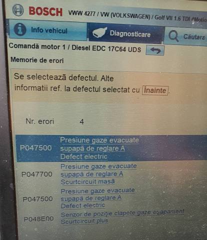

Salutare! Am un vw golf 7 din 2013 și mi s-a aprins senzorul Chck engine iar la tester au apărut codurile din foto atașată.  Cum mă sfatuiți să procedez? Mulțumesc anticipat!

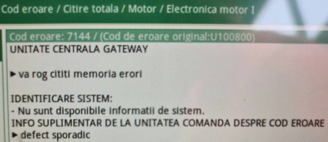

Buna ziua, am o eroare la VW Passat B7 2014 , si nu ii dau mecanicii de cap. Nu mai stiu ce sai fac . Poate ma ajuta cineva din grup. Va multumesc mult anticipat.
Cod eroare : 7144 ( cod de eroare original : U100800).
Poza sau text cu eroarea completa, modulul pe care iti apare si ce simptome ai.
Dumuta Adrian
Just now, Dumuta Adrian said:
Nunai atat imi arata . Am.taiat poza deoarece nu o puteam incarca. Dar atat imi arata. :( ziceau de regulator pentru alternator. Din cand in cand ( 1 data la vreo 2-3 luni  imi apare bateria in bord si nu mai pot deloc accelera, opresc masina, o pornesc si merge normal ) . Am schimbat alternatorul cu unu second , acum 2 ani .
Verifica ce eroare ai stocata pe modul 19 can gateway
