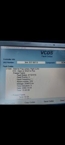

Buna am si eu eroarea aceasta la un passat b7 2.0 tdi 170 hp . Mentionez ca la blocul de lumini daca pun pe automat nu se aprinde nici un bec.
Eroarea zice sa schimbi bec proiectoare fata dreapta
Mai departe, legat de Auto...te referi ca nu aprinde noapte farurile? Trebuie verificat in blocurile de masura...si fizic..ce se intampla
5 minute în urmă, F l o r i n a scris:
Imi arata si pe stanga si pe dreapta .mentionez ca  bara a fost vopsita. Nu se aprinde pe automat nici noaptea. Luminile de zi nu se aprind si pe automat? Va multumesc
Nu. Luminile de zi merg ziua...logic. Noaptea se sting si aprinde faruri...pozitii. Totul cu butonul pe auto.

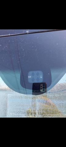

Ai senzor lumina/ploaie in piciorul oglinzii?

Pune o poza cu prinderea oglinzii...locul unde e prinsa de parbriz,poza de afara.

Da,ai senzorul prezent. Trebuie vazut daca e si functional. La o diagnoza,in blocuri masura,se vede.
In blocurile de masura de pe 09 BCM, la RLS
